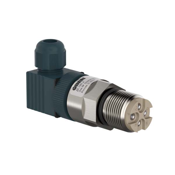

    Старт продаж 4-электродного универсального кондуктометрического датчика ДС.ПВТ.4
    С 6 июня 2023 года компания ОВЕН открывает продажи 4-электродного универсального кондуктометрического датчика ДС.ПВТ.4.
    Датчики уровня кондуктометрического типа предназначены для сигнализации уровней электропроводных жидкостей (вода, молоко, пищевые продукты – слабокислотные, щелочные и пр.).
    4-электродный кондуктометрический сигнализатор уровня ОВЕН ДС.ПВТ.4
    Особенности и преимущества ДС.ПВТ.4
    Удобный электрический монтаж
    Электроразъем по стандарту DIN 43650A упрощает электрическое подключение датчика.
    Удобный технологический монтаж
    Наличие четырёх электродов в одном датчике экономит время на монтаж присоединительной арматуры и обслуживание. Присоединительная резьба датчика – G3/4.
    Надежность
    • Исключены ложные срабатывания датчика при попадании брызг или образовании конденсата – на плоскости присоединения электродов расположены специальные изоляционные выступы.
    • Повышенный IP65 внешней части.
    • Герметичный корпус выдерживает давление до 1 МПа.
    • Максимальная рабочая температура датчика – 80 °С.
    • В комплект поставки датчика входит 3 комплекта разделительных пластин по 11 штук трёх типов (для 2, 3 и 4 стержней), с их помощью легко нарастить длину стержней и избежать их контакта между собой.
    Сертификация
    ДС.ПВТ.4 имеет гигиенический (пищевой) сертификат, что обеспечивает его безопасность при работе в пищевой промышленности и других областях, где требуется соблюдение стандартов гигиены.
    Модификация и стоимость
    Наименование Цена без НДС Цена с НДС
    ДС.ПВТ.4 2 125,00 ₽ 2 550,00 ₽
    Подробнее ДС.ПВТ.4
