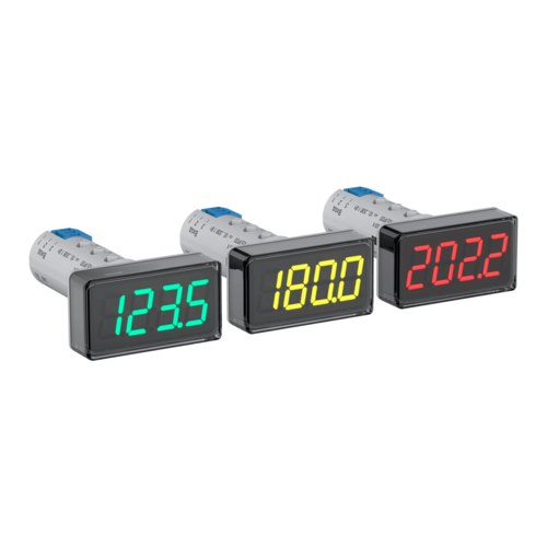

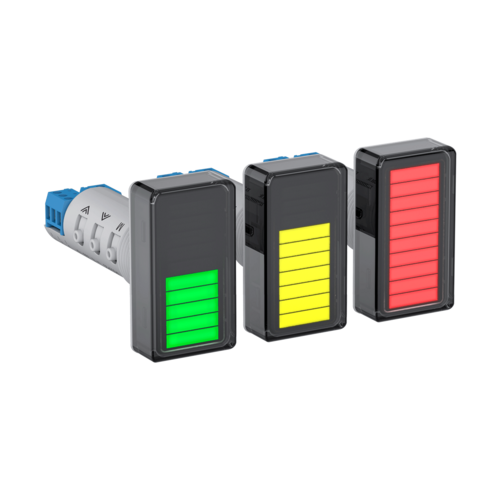

    Старт продаж компактных индикаторов ИТП-15 и ИТП-17
    С 19 августа компания ОВЕН открывает продажи компактных индикаторов ИТП-15 и ИТП-17
    Новые более современные модели подойдут для замены существующих ИТП-14.х, ИТП-15 и ИТП-16.х. ИТП-15 и ИТП-17 имеют трехцветный индикатор и отображают параметры зеленым, желтым и красными цветами с возможностью настройки смены цветов порогов. Универсальный аналоговый вход принимает сигналы от любых датчиков: температуры, давления, уровня, значений мощности, влажности, концентраций вещества, расхода и пр.
    Приборы имеют компактный размер и диаметр монтажной части 22 мм.
    Индикатор ИТП-17
    Индикатор ИТП-15
    Подобрать аналог или сравнить технические характеристики можно с помощью таблицы.

    Критерий ИТП-17.Щ9.К ИТП-15.Щ9.К ИТП-14.х ИТП-16.х ИТП-15
    Замена на обновленную модель     ИТП-17.Щ9.К ИТП-15.Щ9.К
    Тип индикатора 4-значный, цифровой 10 сегментов, бар, шкала 4-значный, цифровой 10 сегментов, бар, шкала
    Индикатор Трехцветный (Ж, З, К) с настраиваемыми порогами смены цвета Одноцветный, красный или зеленый в зависимости от модификации Двухцветный не настраиваемый
    Съемный клеммник Да Нет Нет Нет
    USB для подключения к ПК Да Нет Нет Нет
    Поддерживаемые типы сигналов Датчики тока и напряжения, ТП/ТС, пирометры Датчики тока и напряжения ТП/ТС Датчики тока и напряжения
    Масштабирование диапазона индикации относительно диапазона измерения Есть Есть, настройка только через Owen Configurator Есть Есть Нет
    Сертификат СИ В процессе оформления Нет Есть Есть Нет
    Индикатор цифровой ИТП-17
    Индикатор цифровой ИТП-15
