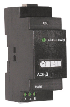

    Преобразователь интерфейсов ОВЕН АС6 предназначен для связи персонального компьютера или системных средств АСУТП с любыми интеллектуальными устройствами (преобразователями давления, температуры, расхода и т.д.), поддерживающими НАRТ-протокол.
    Важно! АС6-Д гарантированно работает с версией ОВЕН Конфигуратора 1.23.113.0 или выше.
    Основным сигналом, который использует АС6, является RTS-сигнал. Этот сигнал нужен для того, чтобы переключать АС6 на приём или передачу. Не все ПО сторонних производителей используют RTS-сигнал, поэтому компания ОВЕН не гарантирует работу АС6 с ПО сторонних производителей.
    Преимущества
    • Обеспечивает высокую надежность приема/передачи данных
    • Обслуживает до 15 устройств, подсоединенных к одной линии
    • Питание от USB-порта персонального компьютера
    • Обеспечивает возможность настройки подключенных HART-устройств из любой точки токовой цепи
    Конструкция
    Конструктивно преобразователь выполнен в моноблочном настольном исполнении. Подсоединение преобразователя к компьютеру осуществляется с помощью USB-кабеля, поставляемого в комплекте. К токовой петле интеллектуального датчика преобразователь подсоединяется при помощи любого 2-жильного кабеля. Полярность подключения проводников значения не имеет.
