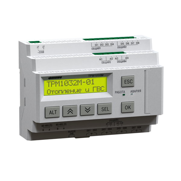

    Открыты продажи новых модификаций контроллера для регулирования отопления и ГВС ТРМ1032М с транзисторными выходами
    С 15 декабря 2023 года компания ОВЕН открывает продажи новых модификаций контроллера для регулирования температуры в системах отопления и ГВС ТРМ1032М.
    контроллер для регулирования температуры в системах отопления и ГВС ТРМ1032МТРМ1032М – контроллер с готовыми алгоритмами для регулирования температуры в системах отопления и ГВС.Применяется в индивидуальных и центральных тепловых пунктах (ИТП и ЦТП), котельных. Поддерживает управление от 1 до 15 контуров потребителей в зависимых и независимых системах.
    Задачи контроллера отопления и ГВС
    • Регулировать температуру по заданной уставке или отопительному графику.
    • Управлять запорно-регулирующим клапаном (КЗР) и циркуляционными насосами.
    • Поддерживать давление в системе отопления, управлять контурами подпитки.
    • Защищать обратный теплоноситель от превышения температуры.
    Особенности новой модификации с транзисторными выходами К для управления приводами КЗР:
    • Быстрый и тихий отклик: Новые транзисторные выходы срабатывают мгновенно и беззвучно, обеспечивая плавное регулирование без раздражающих шумов переключения.
    • Повышенный срок службы: Благодаря отсутствию механических движущихся частей, срок службы новых контроллеров больше, из-за чего сокращается необходимость в замене оборудования.
    • Экономия затрат: Аварийные сигналы теперь интегрированы в контроллер, что исключает необходимость приобретения дополнительных модулей.
    Функциональные возможности новой модификации ТРМ1032М
    • Экономия энергии: Контроллер поддерживает температуру в соответствии с заранее заданным графиком, что предотвращает излишнее энергопотребление и снижает счета за отопление.
    • Надежность работы системы: Управление двумя насосами и функция автоматического резервирования гарантируют непрерывную подачу тепла даже при отказе одного из насосов.
    • Защита от штрафов: Контроллер регулирует температуру обратного теплоносителя, предотвращая излишнее повышение. Это означает полное соответствие регулирующим требованиям и предотвращение штрафов за нарушение нормативов по отдаче тепла.
    • Управление ресурсами: Регулируемая подпитка контуров отопления и контроль давления корректируются таким образом, чтобы доставить необходимое количество теплоносителя потребителю и предотвратить чрезмерное потребление тепла.
    • Оптимальная автоматизация: Автонастройка ПИД-регулятора настраивает систему управления без участия пользователя, экономя время и ресурсы.
    • Забота о здоровье: Режим биозащиты бойлера гарантирует уничтожение вредных бактерий в горячей воде, сохраняя здоровье потребителей от легионеллы (форма пневмонии).
    • Гибкость системы: Благодаря поддержке как зависимых, так и независимых систем теплоснабжения, контроллер адаптируется к техническим условиям большинства объектов.
    • Универсальное управление: От аналоговых до дискретных приводов – контроллер управляет всеми видами сервоприводов КЗР (трехпозиционное больше/меньше, аналоговое 4…20 мА и 0…10 В).
    • Масштабируемость: Каскад контроллеров автоматизирует до 15 контуров потребителей, что дает легко настроить систему как для частного дома, так и для торгового центра.
    • Простота интеграции: Модульная система управления позволяет добавлять дополнительные модули, расширяя функционал без замены основного оборудования.
