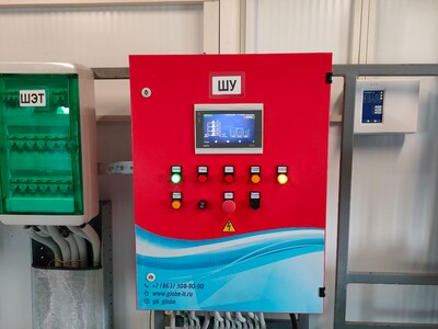

    Автоматизация насосной станции пожаротушения для компрессорной станции
    Система построена на базе панельного контроллера ОВЕН СПК107 и модулей ввода/вывода с Ethernet линейки Мх210 с возможностью диспетчеризации на удаленный пульт управления по интерфейсным линиям связи.
    Система автоматики на базе оборудования ОВЕН
    Система автоматики обеспечивает безопасную и безаварийную работу насосных агрегатов с одновременным выполнением полного комплекса технологических режимов и блокировок. Система обеспечивает автоматическое и ручное управление пожарными насосами и насосом подпитки, контроль сигнальных и силовых линий на обрыв и короткое замыкание. Предусмотрен автоматический пуск резервного насоса в случае отказа или невыхода основного насоса на режим в течение заданного времени. На экране СПК осуществляется визуальное отображение состояния системы и настройка необходимых параметров. Шкаф управления работает в автоматическом режиме и исключает присутствие обслуживающего персонала.
    Разработчик – компания «ГЛОБУС», г. Ростов-на-Дону.
    Подробнее о проекте
