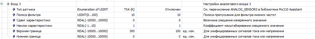

    По умолчанию Получение температуры ДТПК011
    Всем привет. Возник вопрос по тому как получать температуру с ДТПК011. Подключен к входу на MV210-101. Получаю на модуль нереальную температуру ~ -1Е. Нажмите на изображение для увеличения.

    На скрине это 3 вход.

    Наверное не на модуль, а в плк вы получаете типа -8.27 e+035, в таких случаях надо переставить регистры в переменной Float. При условии что модуль настроен и датчик подключён правильно.
    А вообще надо выкладывать скрины настроек модуля и ПЛК и скрины в работе.

    Поменял вчера в конфигурации модуля тип датчика и температура стала выводиться корректноНажмите на изображение для увеличения.
