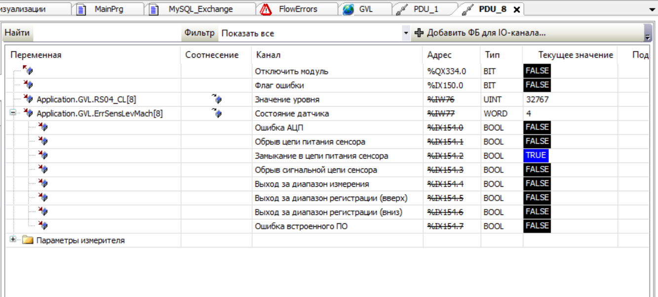

    Добрый день!
    Подскажите, пожалуйста, в чем может быть причина некорректного поведения датчиков уровня ПДУ-RS. Заметил, что во время работы датчиков, если уровень опускается ниже окончания стержня (т.е. датчик сухой), то некоторые датчики могут выдавать разного рода ошибки. При наполнении емкости и погружении стержня датчика в жидкость ошибка не сразу, но пропадает. Датчики все подключены к общей шине RS-485 c питанием 24В. Нажмите на изображение для увеличения.
Название:	схема подключения.png
ID:	66736 Мы используем для подключения клеммные коробки КК-03. И схема у нас такая же как в вашем примере (на скриншоте), кабели для подключения используем экранированные. Т.е. всего подключено 8 одинаковых датчиков уровня ПДУ-RS. От COM-3 СПК-110 (версия прошивки 2.4) идет общая шина до первой КК-03 и далее последовательно к остальным клеммным коробкам. Ответвления до датчиков не превышают 5 м. Единственное чего не сделали при подключении датчиков - это не подключили к заземлению. Может ли это являться причиной подобного поведения? Или причина в чем-то другом?Нажмите на изображение для увеличения.

    Резисторы 120 Ом на концах линии связи стоят ?
  3. #3
    По умолчанию
    Со стороны СПК-110 есть дип переключатель, правда не знаю включен ли он сейчас. Установка на объекте, физически я к ней доступ не имею. С другой стороны нет резистора. Но такая проблема наблюдалась на других установках, где дип переключатель на СПК включен.

    Резисторы должны стоять на обоих концах линии связи. Не проложена ли линия связи в одном коробе с силовыми кабелями ? Что в шкафу с СПК еще установлено ?

    Катушку контактора и насос надо зашунтировать RC-цепочками.
    Если в шкафу есть другие контакторы, то их катушки надо тоже зашунтировать RC-цепочками.
    БП 24В клемму заземления имеет ?
    Датчики почему не заземлены.
    К вопросу защиты от ЭМ помех надо подходить очень серьезно.
