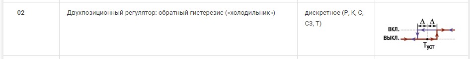

    Добрый день.
    Возникла необходимость поддержания температуры в по следующим параметрам:
    если температура в помещении поднялась до 30 градусов - включается вытяжная вентиляция,
    когда температура опустится до 20 градусов - вентиляция отключается.
    Подскажите какое оборудование ОВЕН можно применить для решения этой задачи.
  2. #2
    По умолчанию
    Такая логика вам годится? Тогда ТРМ1

    Посмотрите среди разных ТРМ регуляторов с функцией Гистерезиса. ТРМ1, 2ТРМ1 и так далее...
