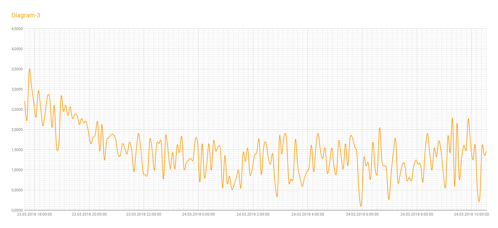

    По умолчанию Как настроить НПТ-3!?
    В общем суть есть 4 датчика температуры с выходным сигналом 4-20mA работают они в общем то в очень инертной среде температуру которой призваны контролировать, но есть одно но, скажем так первые три датчика имеют характеристику которая отбражена на рисунке Diagram-2
    а четвертый на Diagram-3
    Как видно амплитуда колебаний от максимума до минимума достигает чуть ли не 2 градуса!
    Так вот вопрос как сделать так что бы амплитуда этих колебаний привести к уровню остальных датчиков!
    Тут стоит отметить что я уже пытался сделать настройки в программе конфигураторе для НТП, скажем так в программировании НПТ-1,2 присутствует опция "полоса фильтра", а при работе с НПТ-3 такой опции нет, так вот как этот параметр настроить или все плохо, НПТ-3 в моем случае неисправен?

    Ну дык, я и спрашиваю как запрограммировать НТП-3!? а не как запрограммировать тот прибор который принимает от НТП-3 искомые 4-20мА
    Господа не нужно мне рассказывать как "ковырять сопли в носу", скажите как сделать что бы этих "соплей" не было!
    По делу есть что сказать!???
    Еще раз:
    Как в НТП-3 настроить полосу фильтра температуры!? Все больше мне ничего не надо!, если вы не знаете, то и нефиг тему засорять, пусть ответит представитель фирмы ОВЕН!

    Время там стоит максимальное 60 сек. (больше не сделать), настройки всех 4-х градусников одинаковы, и что дальше, 3 градусника работают нормально четвертый вот так, что я делаю не так?

    Раз Вы уже всё испробовали, то вернитесь к тому, с чего надо начинать - к проверке заземления и пробоя на корпус.
    Ёмкость или труба, в которой измеряется температура, должна быть надежно заземлена, а датчик "не пробивать" на корпус, в соответствии с параметрами в РЭ.
