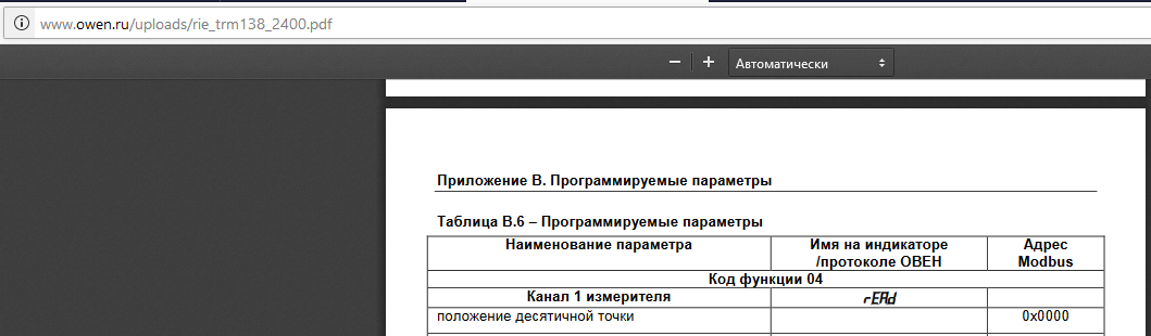

    Простите, если не в тему.
    Где взять таблицу регистров Modbus RTU?
    А то есть только таблица ОВЕН.
  5. #5
    Пользователь Аватар для capzap
    Регистрация
    25.02.2011
    Адрес
    Киров
    Сообщений
    10,640
    По умолчанию
    это не оно?
