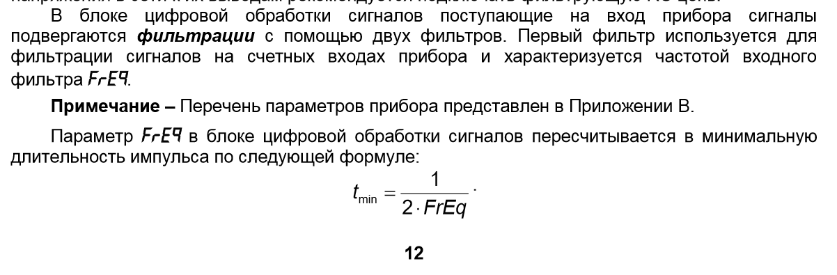

    Добрый день.
    Есть счетчик импульсов СИ30 и счетчик воды с импульсным выходом (геркон). Импульсный выход подключен к клеммам №9 и №14, счет - прямой.
    При первом запуске, прошедшая через счетчик вода не соответствует данным на СИ30 (1 импульс = 1дм3).
    После ввода множителя, расход меняется произвольно, то показывает больше фактического, то меньше - зависимости не определено.
    В чем может быть причина?

    В дребезге контактов. Настройте данный параметр.

    Параметр FREQ

    никто не подскажет, как определить величину параметра FREQ?
    или необходимо подбирать экспериментально?

    Как-то так:
    Вложения Вложения

    Добрый день. Рассчитайте максимальную частоту Ваших импульсов. Ставите FREQ чуть больше рассчитанной Вами. Процентов на 10-20 больше.
    То есть короткие импульсы от дребезга будут больше по частоте основных импульсов и будут отсекаться.
    Правда сильно сомневаюсь, что у Вас повысится точность измерения.
    Что у Вас за расходомер? Скорее всего обычный шестерёнчатый, у него погрешность до 10%. И какой объём Вы измеряете и для каких целей?

    Измеряет литров 100 - 150 литров для загрузки в смеситель (для приготовления раствора);

    Измерьте время за которое набирается 100 литров воды, потом измеренное время поделите на 100 и ещё на 4, так получите время для фильтра.
