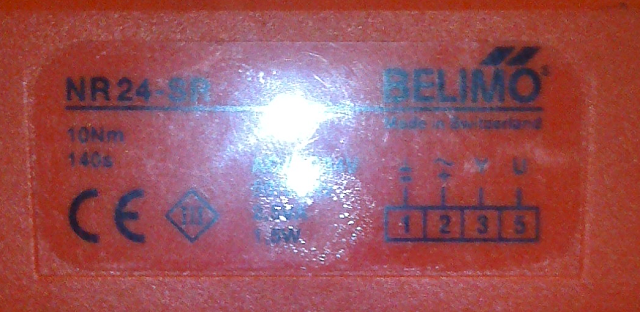

    По умолчанию Контроллер ТРМ133М-02-РРРРРР и привод крана NR24-SR
    Есть ли способ подружить данные железяки: контроллер ТРМ133М-02-РРРРРР и привод крана NR24-SR? Либо что-то из них менять надо?

    Нет. Чтото одно.

    А вот с этими приводами
  4. #4
    По умолчанию
    Месье издевается?
    Для данного контроллера нужен привод с 3-х позиционным управлением. А не 0..10В
