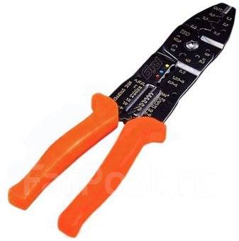

Павел Братковский http://static.baza.farpost.ru/... 16.03.2016, 12:33

    По умолчанию
    http://static.baza.farpost.ru/v/1435034950175_bulletin
    прикольная штука, ей уже много чего сделано, я доволен
