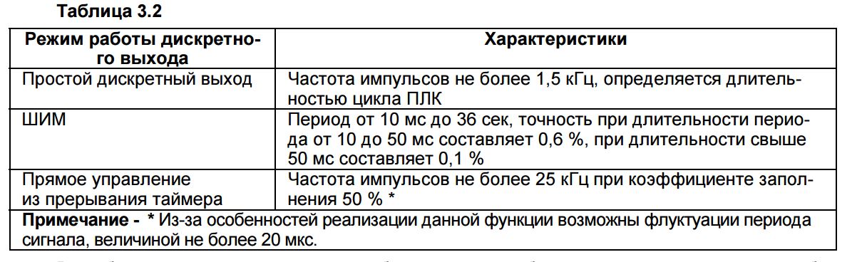

  7. #7
    Пользователь
    Регистрация
    10.04.2010
    Адрес
    Алтайский край,г.Рубцовск
    Сообщений
    956
    По умолчанию
ID:	17618Чем отличается выход Ардуино от транзисторного выхода Плк? В характеристиках нового ПЛК110 заявлено 25 кГц
  8. #8
    По умолчанию
    Выход в железе - ничем. Выход в программном обеспечении контроллера - многим.
  9. #9
    По умолчанию
    А какие проблемы в выдаче N-ого количества импульсов при работе по прерыванию ? По каждому прерыванию формировать фронт и срез импульса и считать количество импульсов. Какие тут проблемы ?

  10. #10
    Пользователь
    Регистрация
    11.01.2009
    Адрес
    Кострома
    Сообщений
    3,084
    По умолчанию
    Пожалуйста выложите пример с разгоном и торможением, частота, ну пусть 30 кГц.
