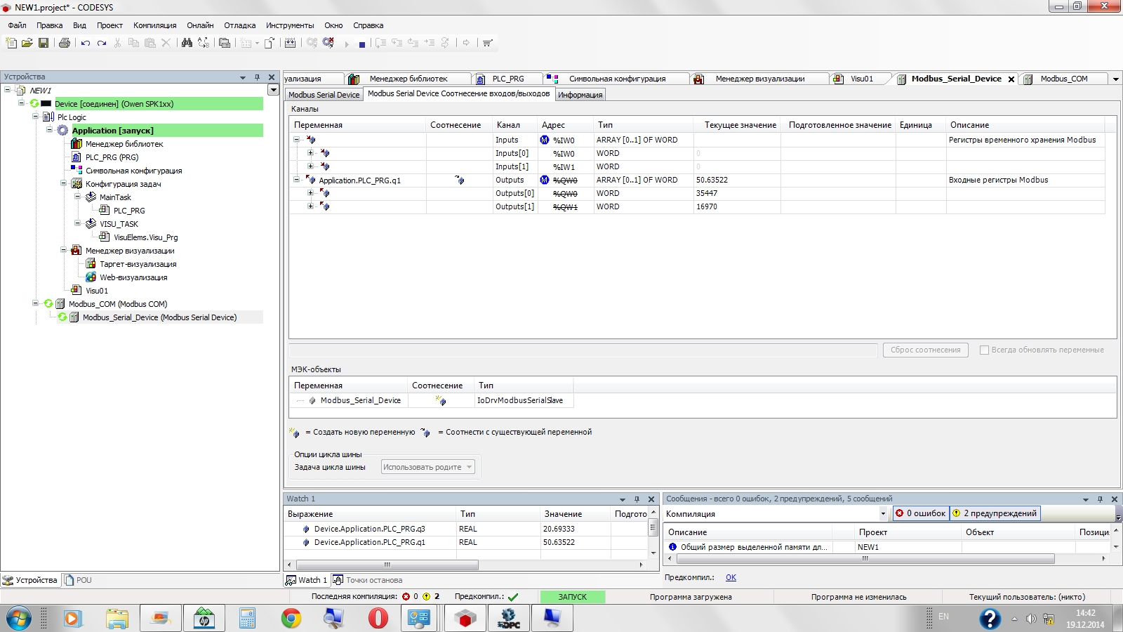

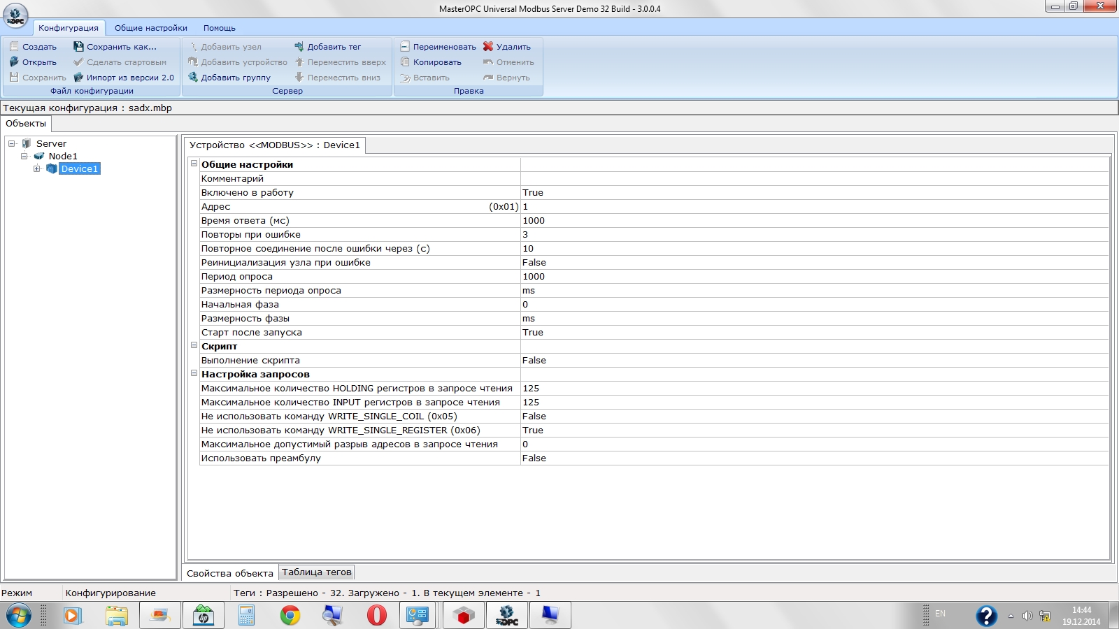

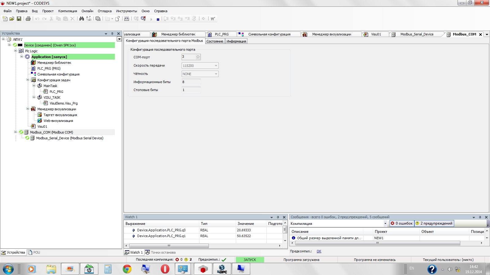

    Здравствуйте! Есть СПК110 (мастер) для МВ110-8А. Есть Master OPC. Переменную типа real я передал с СПК110 в OPC, но передал только одну переменную, как передать следующую real? СПК110 для OPC я сделал slave.Нажмите на изображение для увеличения.

    Я разобрался как передавать несколько переменных типа real по madbas в opc сервер, а следом и в MasterScada. Нужно информацию передавать через переменную типа word или dword, просто в начале нужное значение в plc нужно умножить на 100, а потом приняв это значение в Scade поделить на 100. Таким образом мы получим нашу плавающею запятую целую и невредимую.
