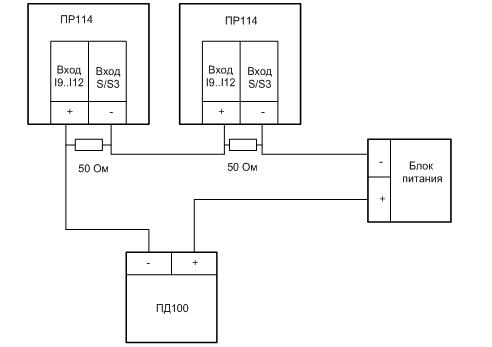

    Добрый день.
    Есть датчик давления ПД 100, плк 160 и пчв - не овен.
    Возможно ли размножить сигнал на плк и пчв, как это сделать?
    Нашел на форуме такую схему

    И что смущает ? Схема верная. Только шунтирующие резисторы могут быть не обязательны. От оборудования зависит.

    Только у приборов может оказаться общий минус.

    Подайте с аналогового входа сигнал прямо на аналоговый выход(ы).
    Правильно, так и нужно сделать.
    ПД100--> аналоговый вход ПЛК, аналоговый выход ПЛК --> на вход ПВЧ. А в программе ПЛК выполнить Aout:=Ain.

    А по сети из ПЧВ забрать значение не получится? Обязательно аналоговый вход на ПЛК занимать?

    Насколько я знаю можно и наоборот, с аналогового датчика подать на соответствующий вход пчв и с аналогового выхода частотника далее на плк, этот вариант сократит использование kaналов плк

    Тоже вариант. Только коэффициент размножения будет равен 1 и при отключке ПЧВ сигнал пропадёт.

    Всётам освоенно, сеть уже занята, и плк там слейв.
    Насчет задействования выхода плк, хотелось бы этого избежать, на крайний вариант, как и из пчв в плк. Хотя мысль CAPZAP очень понравилась.
    Интересует именно 1 датчик и 2 входа.
    Сопротивление пчв 250 Ом, плк помоему 50 Ом, значит датчик вроде работать должен. Я не пойму сопротивлений какие они должны быть и как их посчитать или без них соединить вообще?
    Общего минуса у приборов нет.

    Вы про какие резисторы? Про те, что на картинке? Так это от конкретных приборов-приёмников зависит. В РЭ смотрите.
    У каких-то устройств эти резисторы уже внутрь спрятаны, у каких-то (например ПР114) это указывается в параметрах на chanel, а где-то фиксированная величина. АЦП же фактически так и продолжает измерять напряжение, а не ток.
    Главное, чтобы датчик-источник сигнала смог "прокачать" суммарное сопротивление петли тока 4-20 мА.
