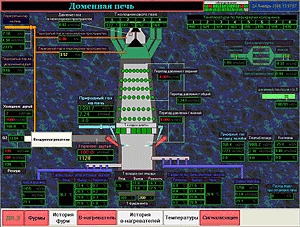

    Как не надо делать:
    http://www.svgopen.org/2005/papers/M...eudo_scada.png
    http://www.youtube.com/watch?v=S_IczsR9cJg
    http://www.adastra.ru/images/mnemo_m...lsteel_300.gif
    http://www.acimut.com/images/campo_maquinas.jpg
    http://www.intelli-info.co.uk/images/scada.gif
    Можно просто вбить SCADA в поиск картинок, и там почти не будет приемлемых работ.

    Что касается обозначений, то ориентируйтесь на схемные обозначения. Только не копируйте бездумно, потому что они разрабатывались для изображения самой структуры, а не состояния этой структуры. Адаптируйте их так, чтобы быстро и надёжно оператор считывал именно состояние, причём не только текущее, но и предыдущее (тренды, искрографики, вот это всё...).
    Если найдёте в стандартах требования к оформлению схем, готовых изделий или физических панелей управления, то думайте, прежде чем их применять к экранному интерфейсу. Например, не раз видел, как «трубы» на экране по ГОСТу красят — допустимо, но это вспомогательная статическая инфа, и потому не должна быть яркой.
