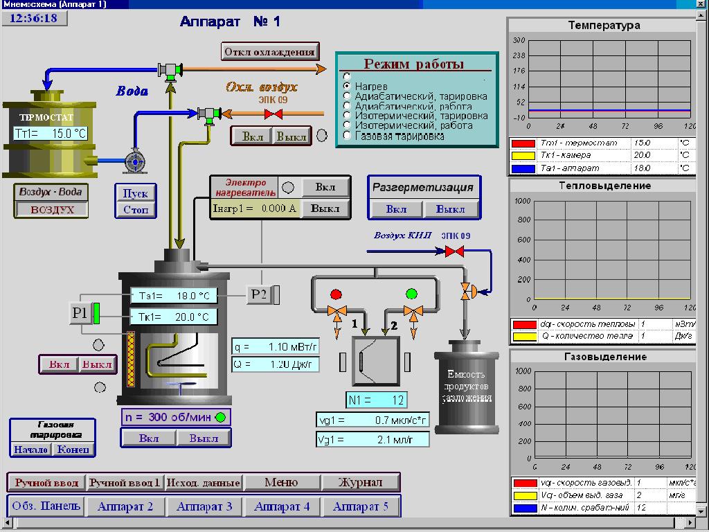

    Цитата Сообщение от Yegor Посмотреть сообщение
    Ах да. Мой пример хорошей работы... Там статика с информацией не воюет и на общий экран выведены исключительно высокоуровневые действия. Важные сведения сидят в своём слое. Ничто не борется за индивидуальность и элементы не пытаются друг друга перекричать. Есть и минусы — например, судя по всему, трудно сказать, что происходило с установкой ранее. Не знаю, чем это обсуловлено, так как нам показан лишь шаблон.
    Как мы поняли, под фразой "Важные сведения сидят в своем слое", вы подразумеваете отдельное окно (мнемосхема) для какого-то объекта или параметра?
    Да, это правильный подход. И при создании проектов в MasterSCADA мы рекомендуем его использовать - когда создаются многоуровневые мнемосхемы, и оператор сможет с основной (общей мнемосхемы) перемещаться ниже, если ему это понадобится.
    Вот этот проект
    http://www.insat.ru/projects/industr..._neft/rusneft/
    сделан именно таким образом.
    Если вам не понравилось, то что в нем используются рамки и прочий стиль оформления - значит ваш вкус просто не совпадает с разработчиков данного проекта.
    Однако хотим заметить, что операторы очень довольны эргономикой данного проекта.

    Так вы не объяснили, чем же проект http://hmi-project.de/en/ делает это лучше?
    Соотношение сигнал/шум больше.
    Множество мелких окошек перегруженных кнопками.
    Там в число прочих включен скриншот тех разработок, которые они заменяют. Вы не про него?
    Этот проект сделан в старой версии. В новой версии те же графики можно оформить по другому (мы давали вам ссылку на то как выглядит современный тренд).
    Остальное - рамки, подписи, это исключительно вопрос вкуса, и при желании все это можно оформить совсем по другому. В том числе как и на вашем рисунке:
    http://images.devs-on.net/Image/OFPTIGXmt1D2AlHT-.png
    Знаете, я потом как-нибудь чеклист из той книги переведу и у нас более предметный разговор получится.
    Приведите, потому что разговор идет слишком абстрактный.
