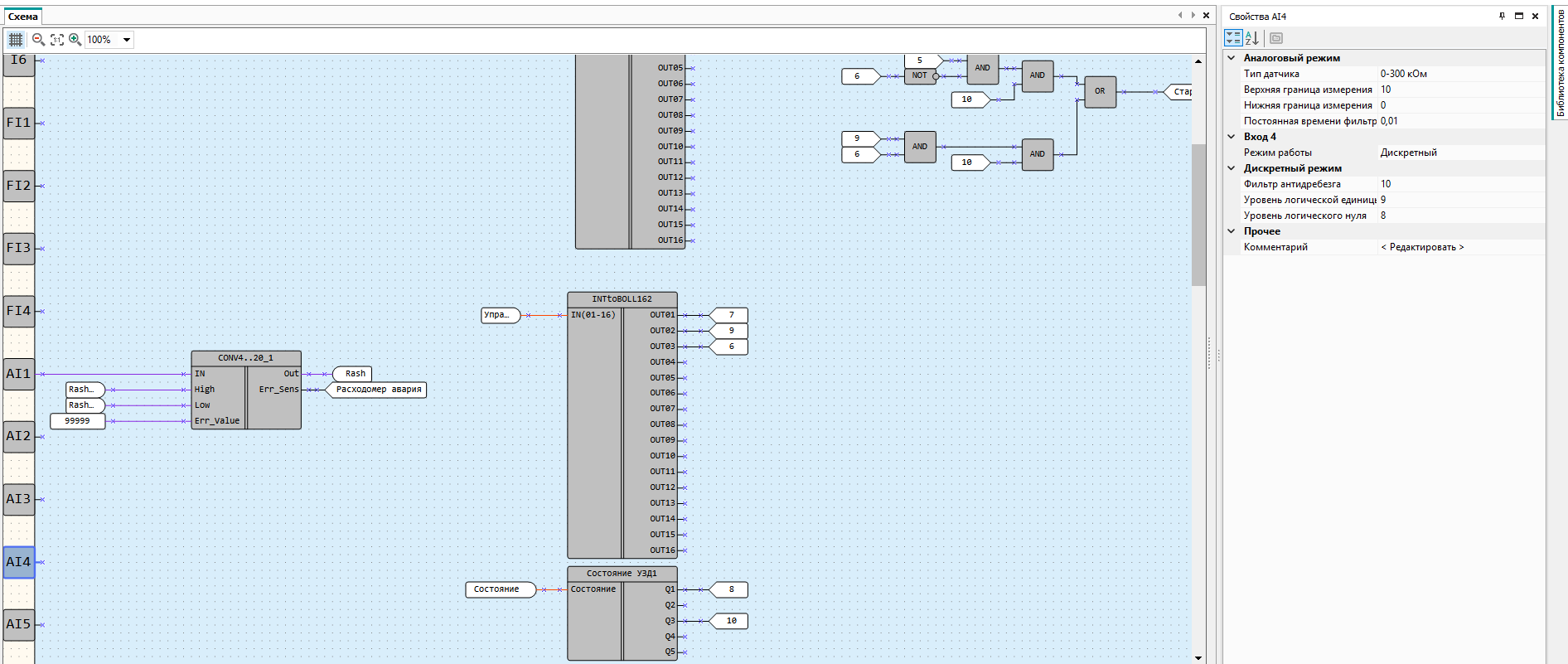

    И четвёртый аналоговый вход ПР103 у вас находится в дискретном режиме и к нему ничего не подключено, насколько понимаю написанное:

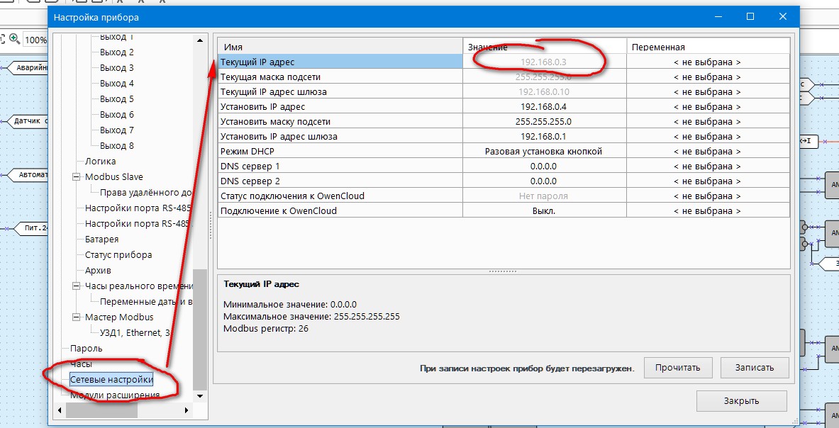

Название:	1 Панель.jpg
ID:	87321 шлюз это роутер он должен быть 1

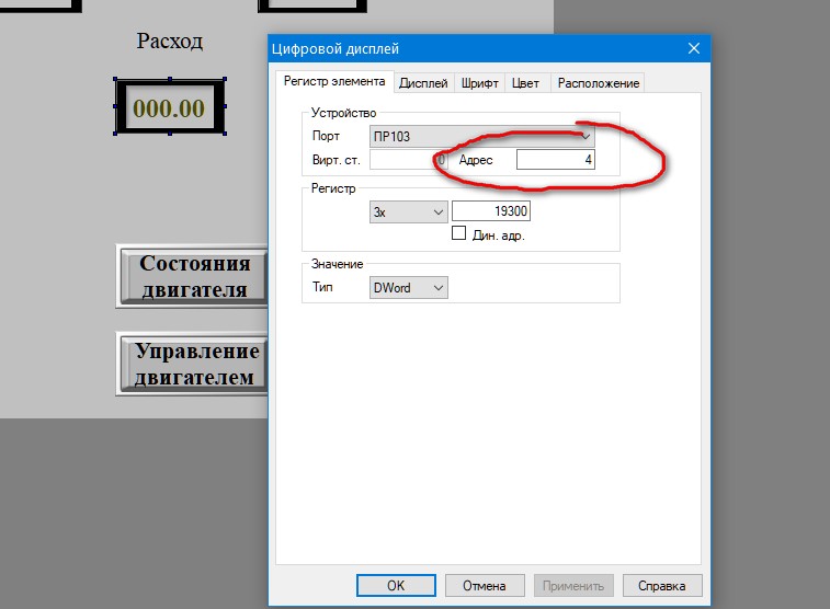

    Расход слейв адрес 4, а должен быть 1 по умолчанию Нажмите на изображение для увеличения.
Название:	1 Расход.jpg
    IP адрес ПР и УЗД одинаковый Нажмите на изображение для увеличения.
Название:	1 Адрес ПР.jpg
ID:	87323 и слейв адрес 3 вместо 1 Нажмите на изображение для увеличения.
Название:	1 Адрес УЗД.jpg
