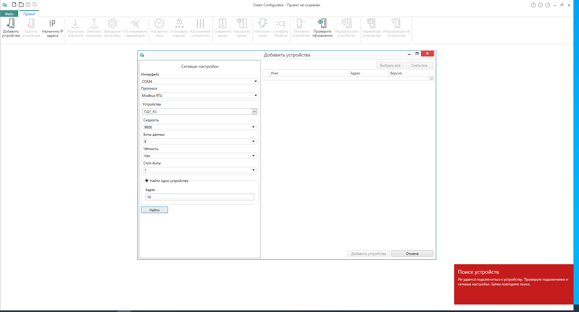

    А в ответ тишина

    ну во-первых - а что это у вас на картинке за непонятное устройство на ком-порту?
    там явно что-то не то, иначе там было бы указание не просто на сериал порт, а на конкретный тип и модель
    поэтому сильное подозрение на кривой преобразователь USB/485 и его дрова, либо на юсб кабель, два дня назад глючил дешманский юсб кабель просто длиной 3 метра, а не стандартный овеновский в метр. Как только поменяли на стандартный - ноут спокойно подцепился к контроллеру, а до этого отваливался постоянно (стандартный и толще кстати, вероятно тонкий длинный неэкранирвоанный кабель просаживал напругу и терялся "полезеный " сигнал)
    в-вторых
    тупо возьмите любой примитивный сканер-детектор устройства модбас, который просто перебирает адреса из заданного вами диапазона и скорости
    если это устройство модбас - оно ответит
    в-третьих - а питание на датчик подано?

    С другим адаптером все тоже самое происходит. И при этом оба адаптера без проблем работают с другими датчиками и приборами. Не определились 3 датчика из 7. Уточните, пожалуйста, какой сканер-детектор использовать?
    посмотрите, что написано в свойствах драйвера
    почему вы выставляете настройки соединения в окне ком-порта?
    а что в программе тогда вы делаете?
    ModbusRTU_scan_v2.1
    или от Взлёта "поиск устройства"

    Что посмотреть в свойствах драйвера?
    Настройки выставлены и в окне устройства и в конфигураторе, см. фото выше.
    И почему вы решили, что проблема с адаптером? С адаптером все в порядке.
    Вопрос в другом: как определить адрес устройства или сбросить на заводские настройки?
    Если знаете какие-либо сканеры детекторы, назовите, пожалуйста.
