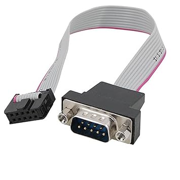

  5. #5
    По умолчанию
    Почти всё то же самое, в гипертерминал с дебага ничего не приходит, через все остальные способы связи - нет связи с плк. При запуске программы прошивки, говорится о снятии верхней панели, там нужен 10-pin кабель(или я ошибаюсь?), чем к нему подключаться, каким кабелем?
  6. #6
    По умолчанию
    http://ecx.images-amazon.com/images/...-L._SY355_.jpg
    Нечто такое нужно? Или у ОВЕНа своя какая-то особенная распайка?
    Последний раз редактировалось Балалай; 18.04.2016 в 13:56.
  7. #7
    По умолчанию
    Контроллер перепрошивается через порт RS232 Debug кабелем КС1/КС2 (платы друг от друга отсоединять не нужно). А в программе говорится про контакты рядом с процессором, которые надо замкнуть, для перевода контроллера в режим перепрошивки.
