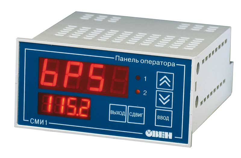

  8. #8
    Пользователь Аватар для petera
    Регистрация
    06.05.2011
    Адрес
    Минск
    Сообщений
    4,110
    По умолчанию
    Цитата Сообщение от drvlas Посмотреть сообщение
    Красиво, ничего не скажешь!
    Ну, в моем случает самих рабочих мест может быть не одно (это пока решается). На каждое придется заводить не по экрану, а по ИП320 - немного жирновато.
    А посмотрите СМИ1, в два раза дешевле ИП320. Для Вашего случая очень даже подойдет http://www.owen.ru/catalog/63627806
    Плюс имеются дискретные входы. Это если кнопки + и - решите использовать.
