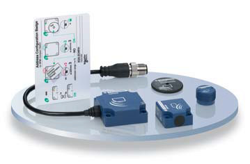

    В сети еще стоят RFID станции фирмы Schneider Electric.
