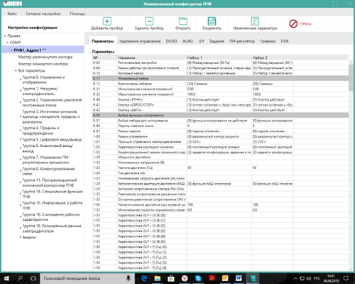

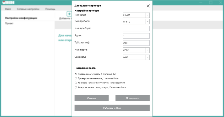

    Универсальный конфигуратор ОВЕН ПЧВ предназначен для удаленной настройки частотных преобразователей ОВЕН ПЧВ1/ПЧВ2 и ПЧВ3. Связь с преобразователями осуществляется по интерфейсу RS-485 по протоколу Modbus RTU.
    Конфигуратор предоставляет пользователю возможность считывания всех рабочих параметров прибора и задания новых значений для изменяемых параметров (списки параметров прибора и диапазоны их значений подробно описаны в руководствах по программированию ОВЕН ПЧВх). Помимо основного меню преобразователя, пользователь имеет доступ к меню быстрой настройки (см. руководство по эксплуатации ОВЕН ПЧВх).
    Дополнительно в конфигуратор включены модули:
    • для удаленного управления по RS-485 с целью проверки работоспособности прибора;
    •  упрощенной настройки встроенного ПИ-регулятора;
    • работы с заданием;
    • работы входами/выходами;
    • скалярным управлением;
    • а также «Спящим» и «Пожарным» режимами (доступны только в ПЧВ3).
