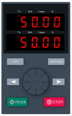

    Съемная локальная панель оператора (ЛПОх) предназначена для программирования и оперативного управления ПЧВ.
    В линейку ПЧВ1 входит интегрированная панель оператора. В линейке ПЧВ3 интегрированная панель оператора входит в преобразователи частоты мощностью до 45 кВт включительно, в более мощных ПЧ в комплекте идёт ЛПО2.
    ЛПО1 и ЛПО2 – это съёмные панели оператора, которые служат для удалённого управления преобразователем, копирования данных из одного ПЧ в другое и возможности выноса на шкаф.
    ЛПО1 – однострочная панель оператора. ЛПО2 – двухстрочная. Функционал у них идентичен.
    Съемная локальная панель оператора ЛПОх поставляется по отдельному заказу.

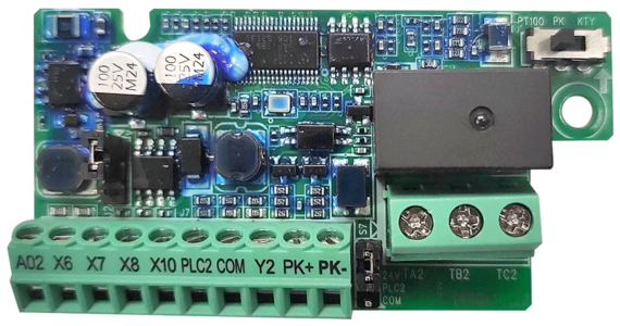

    ПВВ1 – плата входов и выходов. Предназначена для расширения входных/выходных сигналов преобразователя частоты на 1 аналоговый выход, 4 цифровых входа, 1 релейный выход, 1 цифровой выход, 1 вход датчика PT100/ PT1000/KTY.

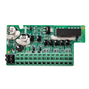

    ПЭ1 – плата расширения для 5-вольтовых энкодеров. Поддерживает дифференциальный входной сигнал с максимальной частотой 500 кГц. Также карта поддерживает два режима выходного сигнала: дифференциальный и транзисторный с открытым коллектором.

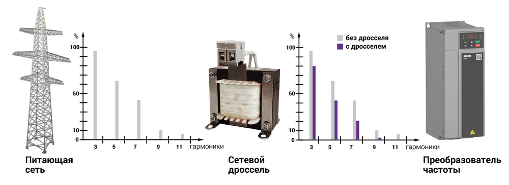

    Снижение гармоник тока сети при использовании сетевого дросселя

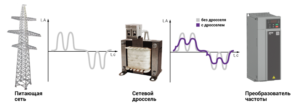

    Использование сетевого дросселя для защиты ПЧВ от провалов сети
    Сетевые дроссели (реакторы) устанавливаются в силовых цепях питания преобразователей частоты для снижения взаимного вредного влияния ПЧВ [М01] и сети.
    Преимущества использования сетевых дросселей ОВЕН РСО(РСТ):
    • Защита ПЧВ [М01] от импульсных всплесков напряжения в сети.
    • Защита ПЧВ [М01] от перекосов фаз питающего напряжения.
    • Уменьшение скорости нарастания токов короткого замыкания в выходных цепях ПЧВ [М01].
    • Продление срока службы конденсатора в звене постоянного тока.

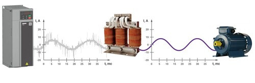

    Моторные дроссели устанавливаются после преобразователя частоты и предназначены для повышения качества выходного напряжения ПЧВ [М01] и защиты его от импульсов напряжения и скоротечных коротких замыканий на двигателе.
    Преимущества использования моторных дросселей ОВЕН РМО(РМТ):
    • Увеличение длины моторного кабеля
    • Повышение надежности и долговечности мотора.
    • Успешное подавление электромагнитных помех.
    • Уменьшение амплитуды перенапряжений на клеммах двигателя.
    • Снижение уровня шума двигателя.
