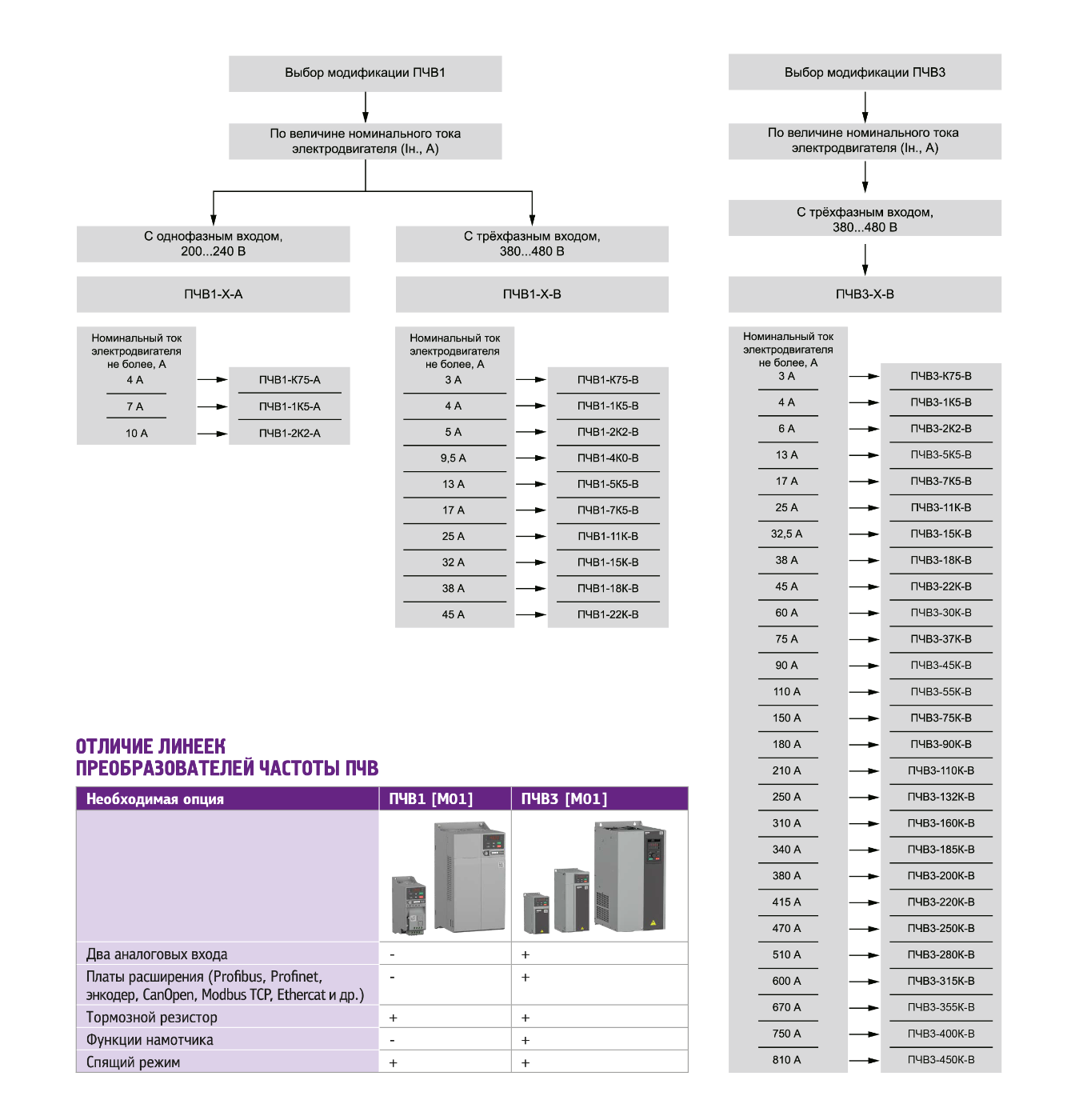

    Алгоритм выбора модификаций
    Для подбора ПЧВ под задачу и расчета энергоэффективности его внедрения может быть использована программа «Калькулятор энергосбережения ОВЕН ПЧВ (Версия для ПК / Версия для android)»
    Выберите нужный тип ПЧВ по ключевым особенностям  применения
    Необходимая опция
    ПЧВ1
    ПЧВ3
    Подключение энкодера
    Нет
    Есть
    Контроль обрыва ремня привода без датчика
    Нет
    Есть
    Высокая перегрузочная способность
    Да
    Нет
    Необходим ProfiBus?
    Нет
    Да
    Необходима однофазная модель?
    Да
    Нет
    Необходим векторный режим с обратной связью? (VC – режим работы)
    Нет
    Да
    Подберите модификацию ПЧВ по требуемому току двигателя.
    Выборы модификации ПЧВ
