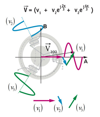

    Векторное управление
    Векторное управление – метод управления синхронными и асинхронными двигателями, не только формирующим гармонические токи (напряжения) фаз, но и обеспечивающим управление магнитным потоком ротора (моментом на валу двигателя).
    Векторное управление применяется в случае, когда в процессе эксплуатации нагрузка может меняться на одной и той же частоте, т.е. нет четкой зависимости между моментом нагрузки и скоростью вращения, а также в случаях, когда необходимо получить расширенный диапазон регулирования частоты при номинальных моментах. Это позволяет существенно увеличить диапазон управления, точность регулирования, повысить быстродействие электропривода. Этот метод обеспечивает непосредственное управление вращающим моментом двигателя. Вращающий момент определяется током статора, который создает возбуждающее магнитное поле. При непосредственном управлении моментом необходимо изменять, кроме амплитуды, и фазу статорного тока, то есть вектор тока. Этим и обусловлен термин «векторное управление».
    Векторный способ управления преобразователем частоты позволяет осуществлять гораздо более качественное управление электродвигателем, нежели скалярный.

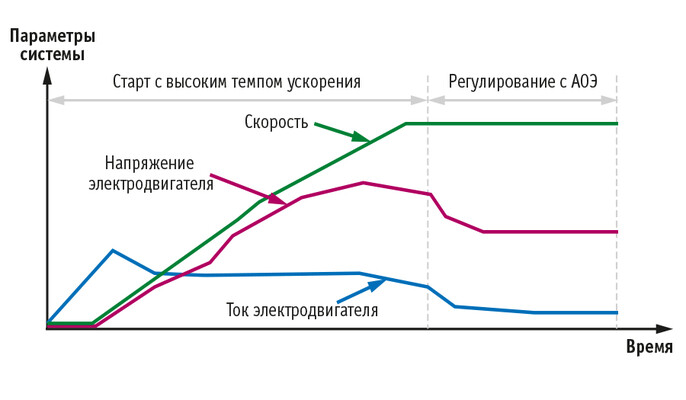

    Автоматическая оптимизация энергопотребления (АОЭ)
    Автоматическая оптимизация энергопотребления (АОЭ)Это специализированный алгоритм, который применяется в системах с переменным моментом для регулирования скорости центробежных насосов и вентиляторов. При выходе на задание частотный преобразователь ОВЕН ПЧВ автоматически снижает уровень выходного напряжения, точно адаптируясь к изменяющейся токовой нагрузке и уменьшая тем самым расход энергии и акустический шум двигателя.

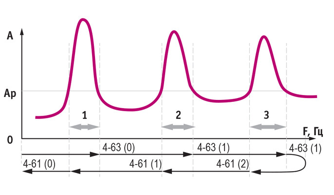

    Пропуск резонансных частот (байпас)
    Пропуск резонансных частот (байпас)Преобразователи частоты ОВЕН ПЧВ поддерживают функцию байпаса скоростей, когда пользователь имеет возможность исключить из алгоритма работы системы нежелательные для него диапазоны частот вращения привода (например, вызывающие повышенный шум при работе из-за резонанса с внешними частотами).
    В каждом из наборов параметров может быть запрограммировано по две полосы частот для частотных преобразователей ПЧВ1,2 и три полосы частот для частотных преобразователей ПЧВ3. Также преобразователи частоты ОВЕН ПЧВ3 имеют встроенный полуавтоматический алгоритм поиска резонансных частот для упрощения пусконаладки частотных преобразователей вентиляционных систем.
