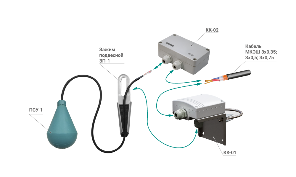

    Для ПСУ-1
    Аксессуары для ПСУ-1
    ЗП-1– зажим подвесной для монтажа и фиксации кабеля, предотвращает его заламывание и разрыв.
    КК-01 и КК-02– клеммная коробка защиты IP65 для удлинения линии связи.
    Кабель МКЭШ– медный экранированный кабель для подключения датчика с вторичным прибором.

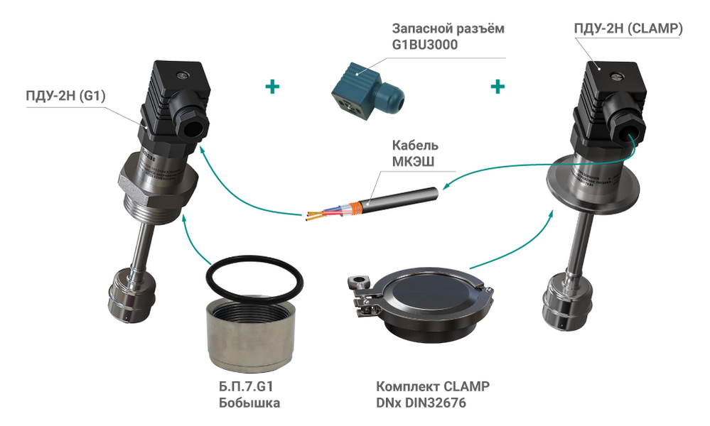

    Для ПДУ-2Н
    Аксессуары для ПДУ-2Н
    Бобышка Б.П.7.G1 – бобышка прямая №7 в комплекте с уплотнительным резиновым кольцом.
    Разъём G1BU3000-SK-IG-OW – разъём стандарта EN 175301-803 А (DIN 43650A) в качестве запасной части для датчиков с соседствующим разъёмом.

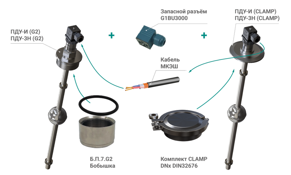

    Для ПДУ-И и ПДУ-3Н
    Аксессуары для ПДУ-И и ПДУ-3Н
    Бобышка Б.П.7.G2 – бобышка прямая №7 в комплекте с уплотнительным резиновым кольцом.
    Комплект CLAMP DNх DIN32676 – в комплект входит патрубок, прокладка, заглушка и зажимной хомут.

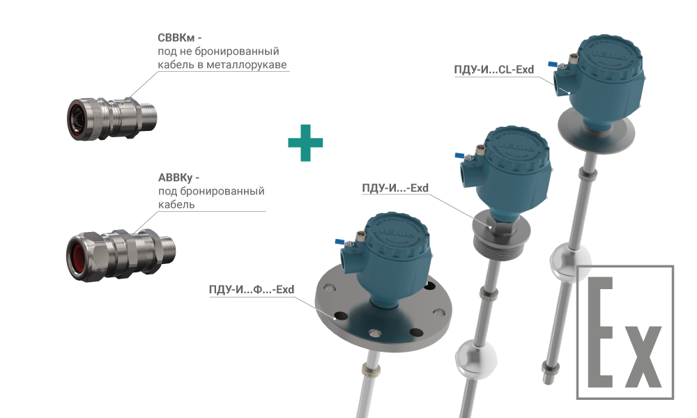

    Для ПДУ-И-EXD
    Взрывозащищённые уровнемеры ПДУ-И-EXD продаются без кабельного ввода. Взрывозащищённые кабельные вводы можно приобрести отдельно – в зависимости от типа подключаемого кабеля:
    СВВКм-20 – кабельный ввод для небронированных кабелей в металлорукаве из никелированной латуни.
    СВВКм-Н-20 – кабельный ввод для небронированных кабелей в металлорукаве из нержавеющей стали.
    АВВКу-20 – кабельный ввод для всех типов бронированных кабелей из никелированной латуни.
    АВВКу-Н-20 – кабельный ввод для всех типов бронированных кабелей из нержавеющей стали.

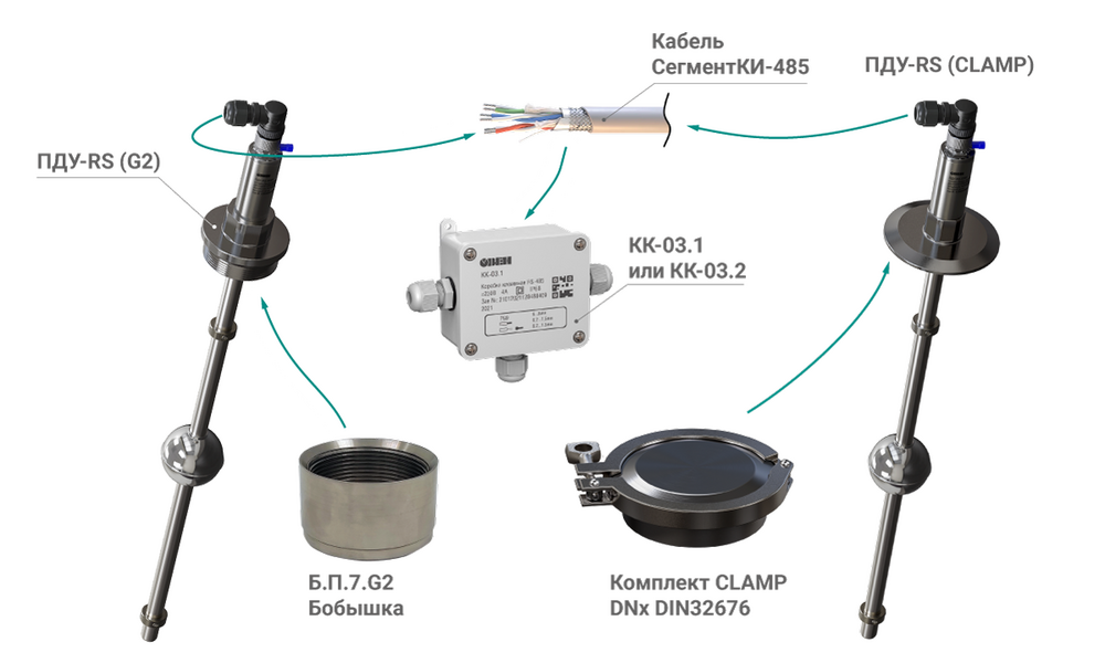

    Для ПДУ-RS
    Аксессуары для ПДУ-RS
    Кабель СегментКИ-485 – кабель для промышленного интерфейса исполнения нг(А)-LS, допущен к групповой прокладке категории А.
    КК-03.1 или КК-03.2 – клеммная коробка, предназначена для разветвления кабелей интерфейса RS-485, а также сетей 230 В с номинальными токами не более 4 А.

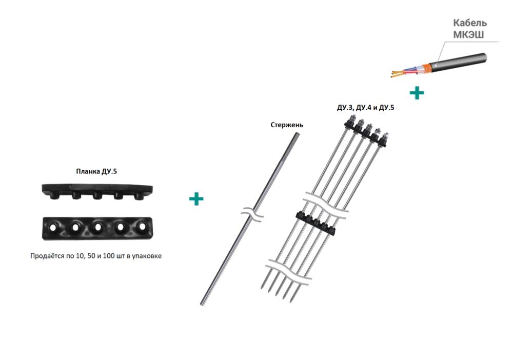

    Для ДУ.Х и стержней
    Для ДУ.Х и стержнейПланка ДУ.5 – для фиксации кондуктометрических стержней на расстоянии. При желании планку можно укоротить самостоятельно до требуемого количества отверстий.
    Кабель МКЭШ – медный экранированный кабель для подключения стержней к вторичным приборам.
