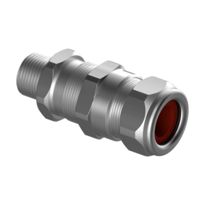

    Ввод Взрывозащищенный Кабельный АВВКу и СВВКм с маркировкой взрывозащиты Ex e/Ex d/Ex nR/Ex ta предназначен для введения кабеля в любое взрывозащищённое оборудование, в том числе в коммутационные головки датчиков температуры, уровня и давления с соответствующей маркировкой взрывозащиты.
    • Eх e – защита вида «е». Исключение искры или повышенной температуры, дуговых разрядов.
    • Ех d – взрывонепроницаемая оболочка. Распространение взрывов во внешнюю среду исключено.
    • Ех nR – вид защиты «n». Оборудование и компоненты не имеют зажигательную способность. Дополнительная защита от искровых и дуговых разрядов, а также нагретых поверхностей. R – для оболочек с ограниченным пропуском газов.
    • Ex ta – защита от воспламенения пыли. Защита оболочкой и ограничением температуры поверхности.
    АВВКу предназначен для монтажа кабелей, имеющих ленточную, проволочную, сетчатую броню к взрывозащищенному электротехническому оборудованию с маркировкой Ех е/Ex d (внутренний объем взрывонепроницаемой оболочки более или менее 2 литров). Для зон 1 и 2 по ГОСТ IEC 60079-14-2013 и зон 21/22 по ГОСТ IEC 61241-1-2-2011.
    СВВКм предназначен для монтажа небронированных кабелей, проложенных в металлорукаве в зонах согласно ГОСТ IEC 60079-14-2013 (зоны 1/2) и ГОСТ IEC 61241-1-2-2011 (зоны 21/22). Значительно сокращает издержки на монтаж и повышает надежность соединения. Конструкция защищена патентом.
    Кабельные вводы иных типоразмеров для других типов кабеля/подводки, не указанных в таблице ниже, возможно согласовать по запросу.
    • Сертификат соответствия: Технический регламент таможенного союза ТР ТС 012/2011 «О безопасности оборудования для работы во взрывоопасных средах».
    • Маркировка взрывозащиты: 1 Ex d IIC Gb X, 1 Ex e II Gb X, 2 Ex nR IIC Gc X, Ex ta IIIC Da X.
    • Степень защиты от внешних воздействий: IP66 / IP68 (по ГОСТ 14254-96).
    • Температура эксплуатации: -60 до +130 °С.
    • Материал корпусных деталей: никелированная латунь / нержавеющая сталь.
    • Материал уплотнения: силикон.
    • Тип уплотнения: компрессионное уплотнение по наружной оболочке кабеля.
