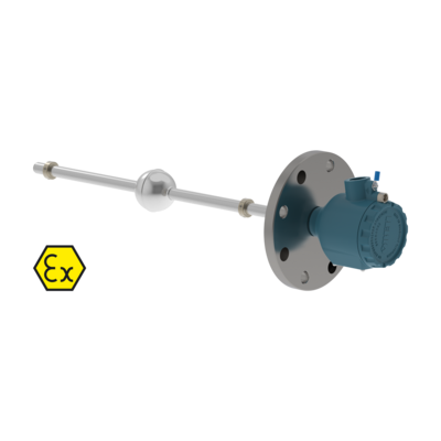

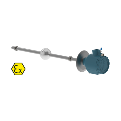

    Резьбовое присоединение G2
    Присоединение CLAMP
    Фланцевое присоединение
    Резьбовое присоединение G2 Присоединение CLAMP Фланцевое присоединение
