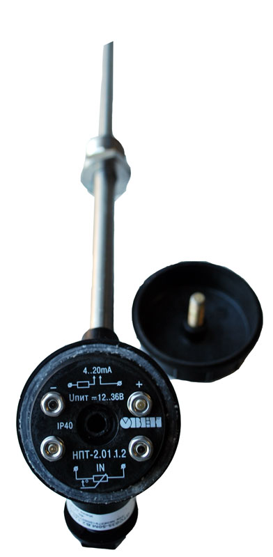

    Преобразователи термоэлектрические ОВЕН ДТП-И со встроенным нормирующим преобразователем предназначены для измерения и непрерывного преобразования температуры твердых, жидких, газообразных и сыпучих веществ в унифицированный выходной сигнал постоянного тока 4…20 мА или 4-20 мА+ цифровой протокол HART.
    Изготавливаются на базе термопар типов L (ТХК), К (ТХА), N (ТНН), J (ТЖК).
    В состав термопреобразователей входят:
    • первичный преобразователь (термозонд) – преобразователь термоэлектрический (ДТП);
    • измерительные преобразователи НПТ-3 или преобразователь «4…20 мА + HART», встроенные в головку датчика.
    Датчики поставляются настроенными на определенный температурный диапазон, выбираемый при заказе.
    Отличительные особенности
    • Для подключения ДТП.И ко вторичным приборам можно использовать медные провода.
    • Линия связи «датчик – прибор» может составлять сотни метров.
    • Улучшенная помехозащищенность линии связи.
    • Имеют сертификат средств измерений и проходят первичную поверку на заводе-изготовителе.
    • Гарантийный срок эксплуатации и интервал между поверками: 2 года.
    • Диапазон температур окружающего воздуха при эксплуатации: -40…+85 ⁰С.
