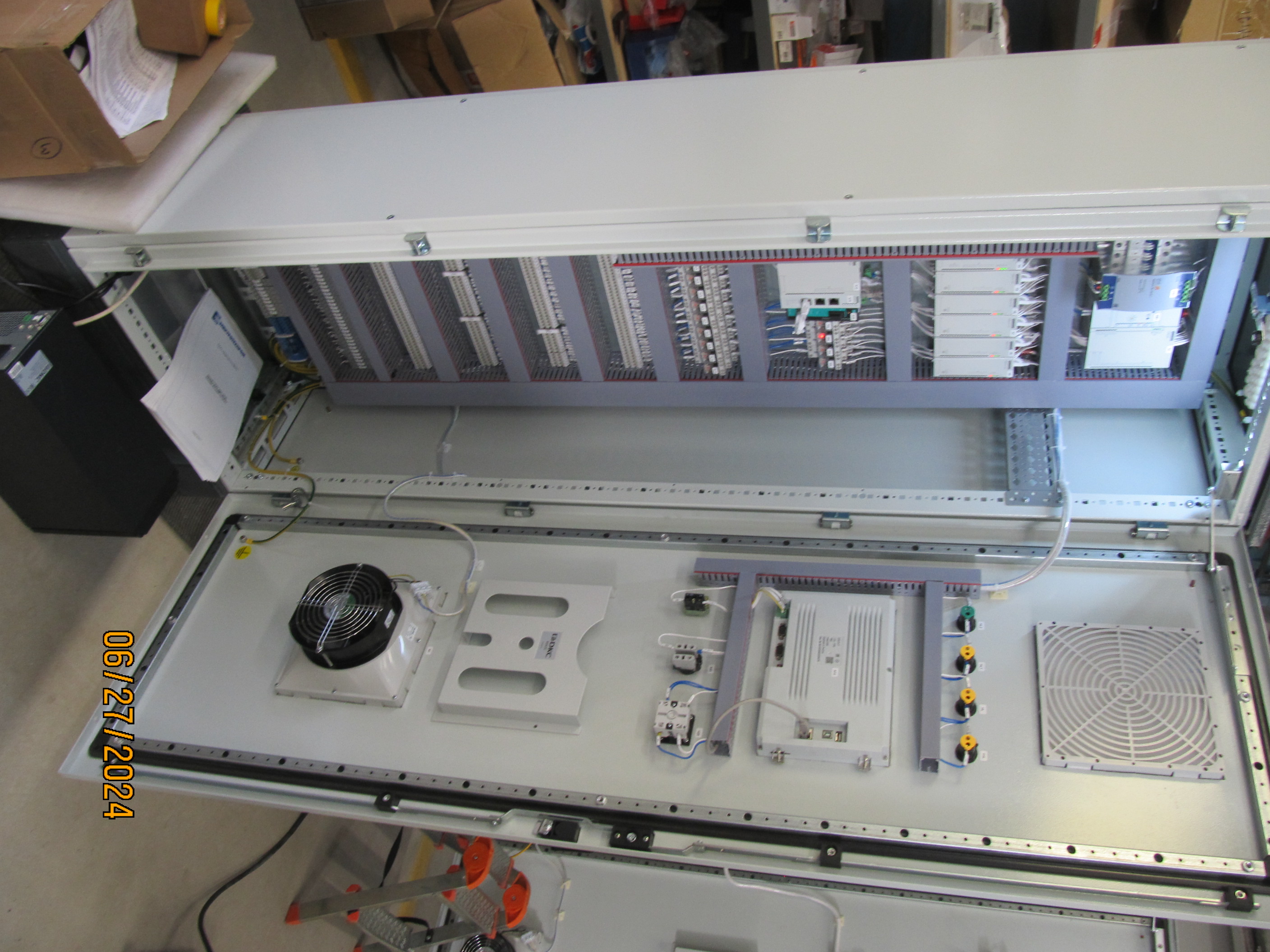

    Перед партнером стояла задача разработать систему и программу управления водопроводной насосной станцией противопожарного и хозяйственно-питьевого водоснабжения, которая выполняет:
    • управление насосами подачи воды в резервуары пожарного запаса воды и хозяйственно-питьевого водоснабжения;
    • управление группами затворов с электроприводами;
    • управление ультрафиолетовой установкой;
    • поддержание необходимой температуры воды;
    • автоматический ввод резервных насосов в случае неисправности основных;
    • управление системой в автоматическом, дистанционном и локальном режимах.

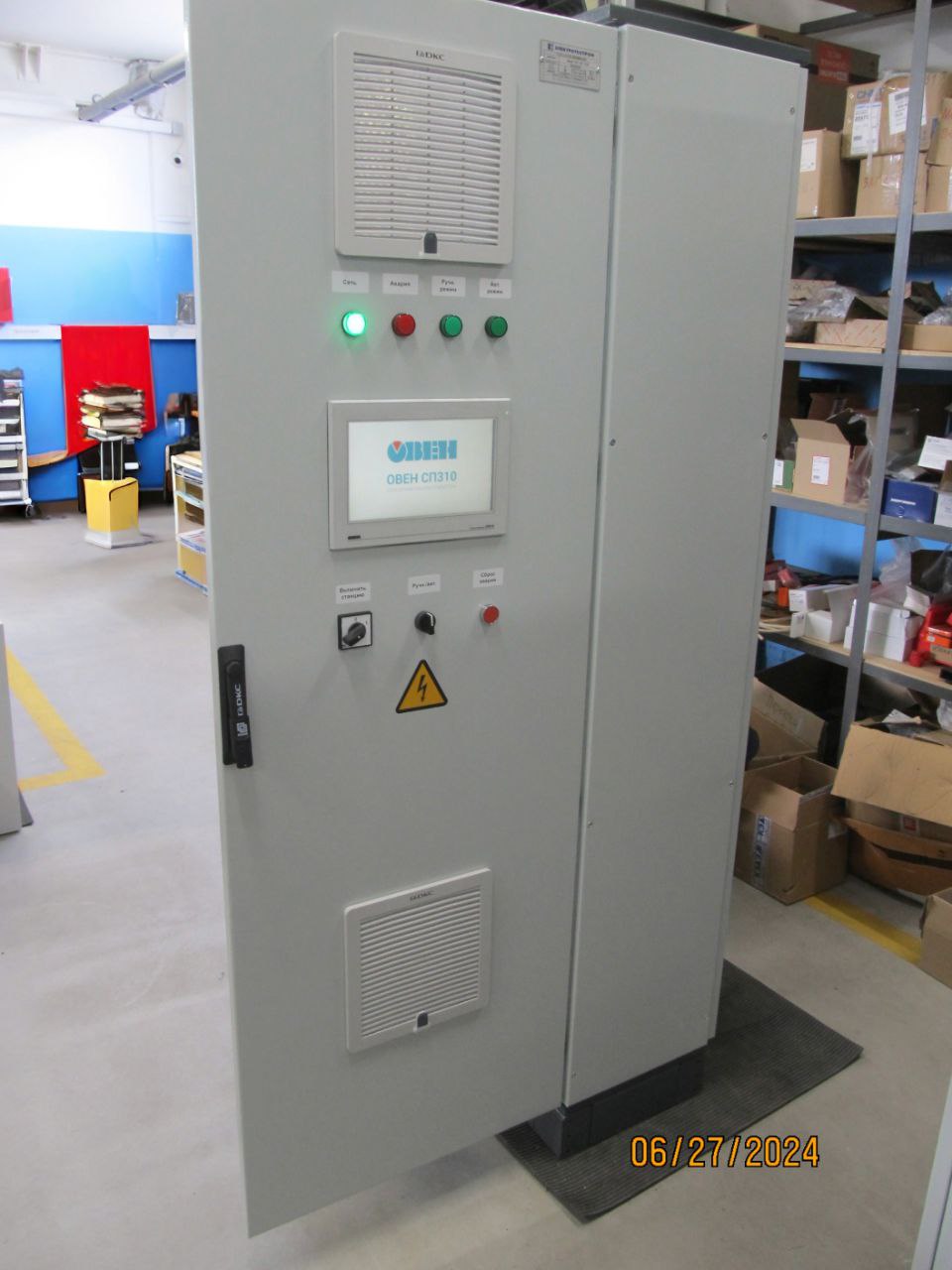

    На базе ОВЕН ПЛК210 созданы надежные алгоритмы, необходимые для управления системой в автоматическом режиме. Основное внимание уделено созданию логических схем работы насосов, клапанов и других исполнительных механизмов с возможностью автоматической взаимозаменяемостью основных элементов системы.
    Обеспечена подача воды из резервуаров пожарного запаса объемом 400 куб.м и резервуаров хозяйственно-питьевого запаса воды объемом 50 куб.м в кольцевые сети водопровода. Также реализована система мониторинга, позволяющая дистанционно отслеживать параметры работы станции в режиме реального времени.
    Система управления водопроводной насосной станцией осуществляет:
    • мониторинг технологических параметров - постоянный контроль за количеством и состоянием воды в резервуарах, что позволяет быстро реагировать на любые отклонения;
    • контроль состояния исполнительных механизмов - возможность дистанционно реагировать на неисправности, предотвращая более серьезные проблемы;
    • управление системой в автоматическом режиме работы 24/7.
    Грамотная организация технологического процесса на станции позволяет осуществлять выполнение сервисного обслуживания исполнительных механизмов без общей остановки ВНС и минимизирует человеческий фактор в процессе автоматической работы.
