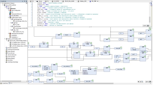

    • Создание визуализации для панельного контроллера на базе интегрированной среды разработки CoDeSys, позволяющей наблюдать и контролировать технологические процессы, происходящие в системе.

    Произведена сборка шкафа системы и его внедрение в производственный комплекс. Разработана визуализация панели оператора, основными возможностями которой являются:
    • мониторинг текущего состояния частотных преобразователей, показаний давления, силы тока, потребляемой насосами;
    • контроль показаний давления в системе;
    • установка трёх режимов работ для насосов: ручной, автоматический с уставкой давления и ротация по заданному времени;
    • автоматическое заполнение журнала событий и тревог с возможностью их квитирования;
    • просмотр всех событий во вкладке историй.
