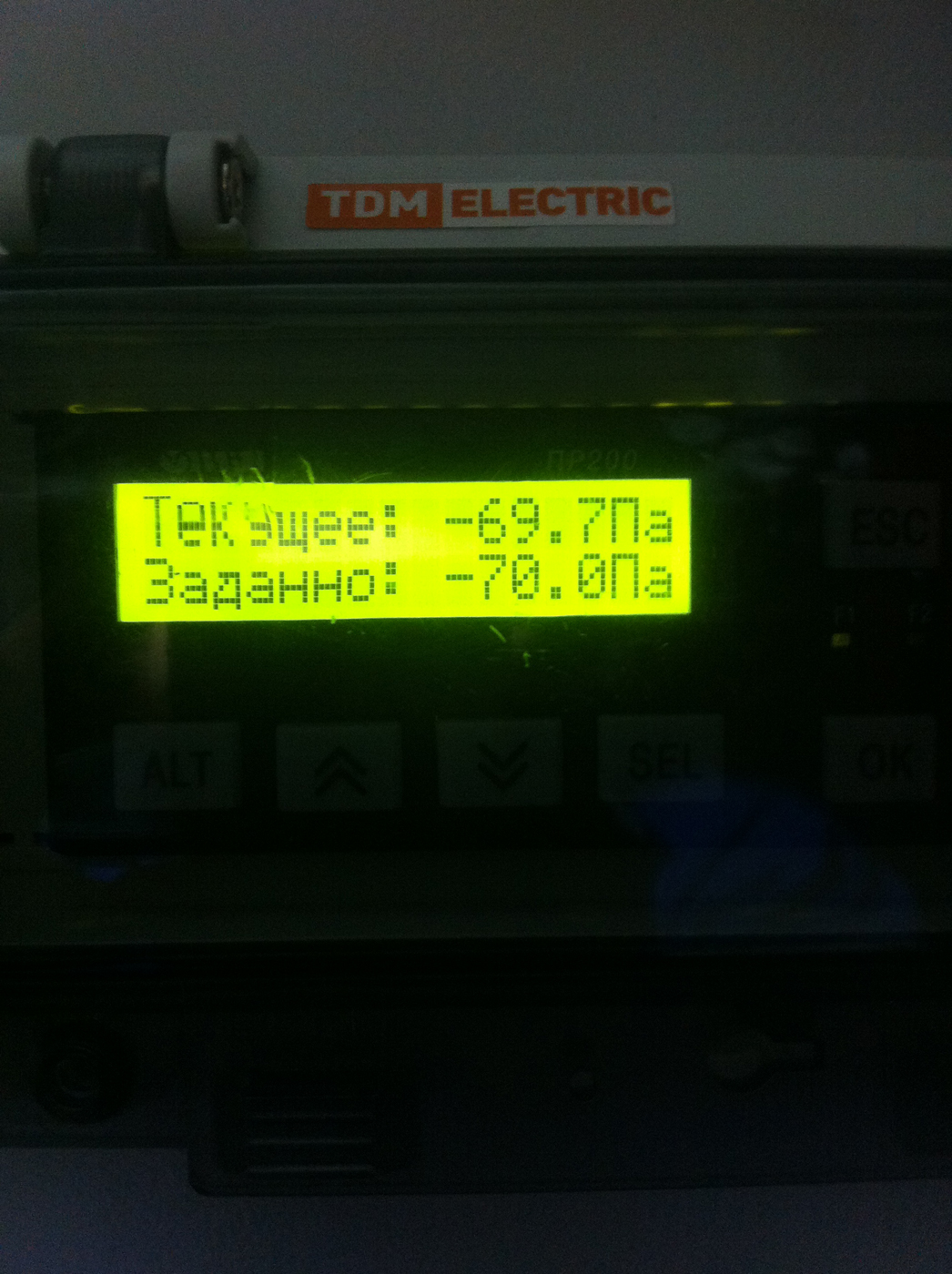

    На базе оборудования ОВЕН разработана система управления горением дровяного котла. Питание электрооборудования системы управления осуществляется от трехфазной сети переменного тока напряжением 380 В ±10 % и частотой 50 Гц ±1 % (3 фазы N+PE). Номинальный ток вводного выключателя Iн.= 16А.
    В состав шкафа управления входит следующее оборудование ОВЕН:
    • Программируемое реле ОВЕН ПР200.
    • Преобразователь давления ОВЕН ПД100.
    • Нормирующий преобразователь ОВЕН НПТ-2.
    • Термометр сопротивления ДТС035Л.
    Общее управление системой осуществляется программируемым реле ОВЕН ПР200. В системе также используется преобразователи частоты ABB, датчики температуры ОВЕН ДТС035Л и датчик давления ОВЕН ПД100.
