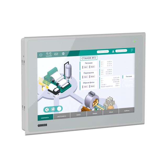

  • ВП110 сенсорная веб-панель оператора 10” со встроенным веб-браузером
    Ethernet
    Интерфейс USB Device
    Wi-Fi
    Web-клиент
    HTML5
    Multi-touch
    VESA100
    Звуковое оповещение
