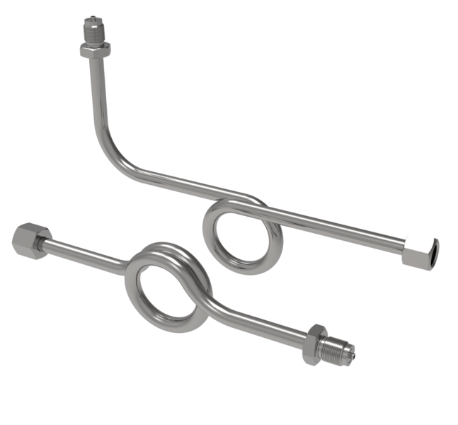

    Конструктивное исполнение трубок
    Конструктивное исполнение Описание
    Обозначение
    при заказе
    Трубка прямая ТО-П1-2.35
    Трубка прямая
    Материал: нерж. AISI304 (08х18н10)
    Длина: 350 мм
    Подключение к процессу: подвижный штуцер папа М20×1,5
    Подключение к датчику: накидная гайка «мама» М20×1,5
    ТО-П1-2.35
    заказать
    Трубка прямая ТО-П2
    Трубка прямая
    Материал: СТ20
    Длина: 350 мм
    Подключение к процессу: под приварку
    ТО-П2-1.35
    заказать
    Трубка прямая
    Длина: 350 мм
    ТО-П2-2.35
    заказать
    Трубка спиральная прямая ТО-СП1
    Длина: 350 мм
    Подключение к процессу: подвижный штуцер папа М20×1,5 ,(G1/2)
    Подключение к датчику: накидная гайка «мама» М20×1,5 ,(G1/2)
    ТО-СП1-2.35
    заказать
    ТО-СП1-2.35.G1/2
    заказать
    Трубка спиральная прямая ТО-СП2
    Материал: СТ20
    Длина: 350 мм
    ТО-СП2-1.35
    заказать
    ТО-СП2-1.35.G1/2
    заказать
    Длина: 350 мм
    ТО-СП2-2.35
    заказать
    Трубка спиральная угловая ТО-СУ1
    Длина: 350 мм
    Подключение к датчику: накидная гайка мама М20×1,5 ,(G1/2)
    ТО-СУ1-2.35
    заказать
    ТО-СУ1-2.35.G1/2
    заказать
    Трубка спиральная прямая ТО-СУ2
    Материал: СТ20
    Длина: 350 мм
    ТО-СУ2-1.35
    заказать
    ТО-СУ2-1.35.G1/2
    заказать
    Трубка импульсная ТИ-2
    Трубка импульсная
    Длина в скрученном состоянии: 500 мм (28 витков)
    Длина при растяжении: 4,3 метра
    Подключение к процессу: подвижный штуцер папа М20х1,5
    Подключение к датчику: накидная гайка мама М20х1,5
    ТИ-2.50
    заказать
    Трубка импульсная
    Длина в скрученном состоянии: 2000 мм (128 витков)
    Длина при растяжении: 19,5 метра
    ТИ-2.200
    заказать
