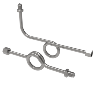

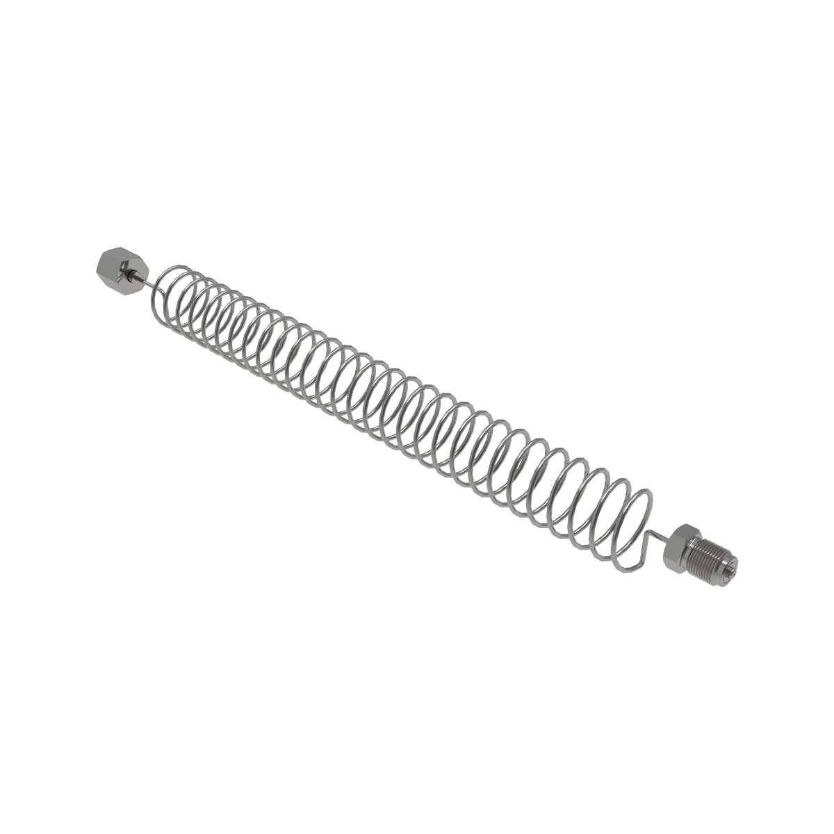

    Трубка Перкинса (сильфонная трубка) предназначена для защиты датчика преобразователя давления или манометра от воздействий измеряемой среды.
    Трубки могут быть прямые, петлевые (спиральные), угловые.
    Задачи использования
    • Защита от перегрева.
    • Защита от пульсаций (только для трубок с наличием петли).
    • Удобство присоединения и расположения датчика.
    Принцип работы
    Перед запуском системы в эксплуатацию трубка заполняется разделяющей жидкостью (например, водой), также допускается, что разделяющей жидкостью может стать сам продукт (например, конденсирующийся пар). Температура воздуха в трубке меньше, чем температура продукта, вследствие чего в трубке скапливается конденсат, предотвращая попадание горячей измеряемой среды на датчик, преобразователь давления или манометр.
    Наличие гидрозатвора в трубке также защищает датчик от скачков давления в системе, петлевая конструкция трубки способствует демпфированию гидроударов на подходе к датчику.
    Трубки прямые и угловые без наличия петли (спирали) также могут служить в качестве защиты от высокой температуры измеряемой среды – за счёт отдаления измеряющего устройства от измеряемой среды и рассеивания тепла через стенки трубки в окружающее пространство.
