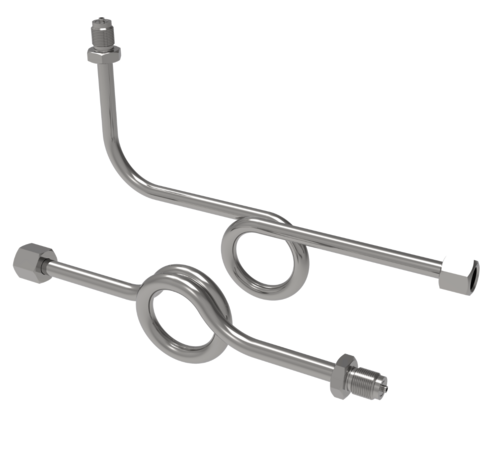

    Расширение номенклатуры отводных трубок Перкинса ТО: новые модификации с резьбой G1/2
    С 24 июля 2024 года компания ОВЕН открывает продажи новых модификаций отводных трубок Перкинса ТО-СП и ТО-СУ с резьбой G1/2.
    Миниатюрные твердотельные реле KIPPRIBOR
    Ранее в нашем ассортименте были отводные трубки только с резьбой М20×1,5. Отводная трубка Перкинса предназначена для защиты датчика, преобразователя давления или манометра от температурных воздействий измеряемой среды.
    Перед запуском системы в эксплуатацию трубка заполняется разделяющей жидкостью (например, водой), также допускается, что разделяющей жидкостью может стать сам продукт (например, конденсирующийся пар). Температура воздуха в трубке меньше, чем температура продукта, вследствие чего в трубке скапливается конденсат, предотвращая попадание горячей измеряемой среды на датчик, преобразователь давления или манометр.
    Наличие гидрозатвора в трубке также защищает датчик от скачков давления в системе, петлевая конструкция трубки способствует демпфированию гидроударов на подходе к датчику.
    Новые модификации ТО и краткое описание
    Модификация Описание
    ТО-СП1-2.35.G1/2 Трубка спиральная прямая, резьба к процессу и датчику G1/2, материал AISI 304, высота 35 см
    ТО-СП2-1.35.G1/2 Трубка спиральная прямая, под приварку к процессу и резьба G1/2 к датчику, материал СТ20, высота 35 см
    ТО-СУ1-2.35.G1/2 Трубка спиральная угловая, резьба к процессу и датчику G1/2, материал AISI 304, высота 35 см
    ТО-СУ2-1.35.G1/2 Трубка спиральная угловая, под приварку к процессу и резьба G1/2 к датчику, материал СТ20, высота 35 см
