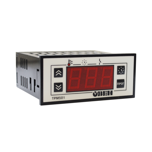

    Таймер может быть включен или выключен параметром tir. Включенный таймер позволяет отрабатывать пользовательскую программу в течение заданного времени. Таймер может управлять регулятором или работать независимо, что задается параметром toU. Кроме того, существует режим, в котором таймер запускается, только когда регулируемая величина достигнет уставки.
    Три режима работы регулятора и таймера
    1. Таймер включен и управляет работой регулятора: процесс регулирования будет запускаться и останавливаться таймером (см. пример ниже). Выходное реле 2 используется для сигнализации об окончании процесса регулирования.
    2. Регулирование происходит независимо от таймера (который может быть включен или выключен). По окончании времени работы таймера реле 2 замыкается, регулирование продолжается.
    3. Ручное управление запуском и остановкой процесса регулирования. Таймер при этом включен, уставка таймера равна 0.
