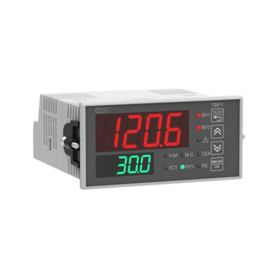

    Старт продаж терморегулятора с таймером ТВР1
    31 марта 2026 года компания ОВЕН открывает продажи терморегулятора с таймером ТВР1.
    ТВР1 совмещает функции измерителя-регулятора и таймера. Содержит 10 готовых алгоритмов регулирования температуры и других физических величин по времени.
    Применяется для автоматизации печей, камер сушки и покраски, термоупаковочных аппаратов, систем пастеризации, а также полуавтоматических CIP-моек.

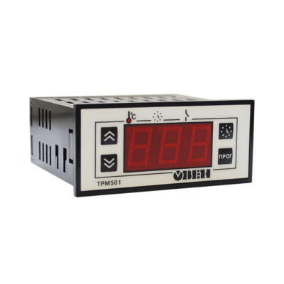

    Регулятор ТВР1 – современный и функциональный аналог прибора с похожим функционалом – ТРМ501.
    Сравнение и технические возможности
    ТРМ501
    ТВР1
    ТРМ501 ТВР1
    Простой релейный регулятор с таймером, защита уставок, юстировка Многофункциональный регулятор с ON/OFF- и ПИД-управлением, сценарии таймера, сетевые интерфейсы
    Один индикатор
    отображение на выбор: измеряемый параметр или время таймера
    Два индикатора
    отображение измеряемого параметра и времени таймера
    9 светодиодов
    Один вход
    ТС, ТП, сигналы тока и напряжения
    Два входа: аналоговый и дискретный
    42 сигнала: ТП, ТС, сигналы тока и напряжения, пирометры, нестандартные датчики
    ±0,5 %
    погрешность измерения
    ±0,25 %
    алгоритма таймера
    обратный отсчет мин/сек
    10
    алгоритмов таймера
    обратный отсчет до 12 ч 59 с
    Два выхода
    э/м реле
    Два выхода на выбор
    э/м реле, транзистор, ЦАП, управление ТТР
    Питание через трансформатор
    12 В постоянное/переменное
    Универсальное питание
    ~90…264 В
    =21...120 В
    Интерфейсы
    нет
    Интерфейсы
    USB Type-C
    RS-485 Modbus RTU/ASCII
    Один тип корпуса
    в щит
    Четыре типа корпусов
    в щит, на стену, на DIN-рейку
    +1…+50 °C
    рабочая температуры
    –40…+55 °C
    рабочая температура
    Настройка
    через кнопки прибора
    Настройка
    с ПК через OwenConfigurator
    Автонастройка ПИД-регулятора
    нет
    есть
    24 месяца
    гарантия
    5 лет
    гарантия
    Подробнее ТВР1
