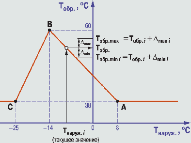

    Защита от превышения температуры обратной воды, возвращаемой в теплоцентраль
    Управление температурой обратной воды осуществляется в зависимости от температуры наружного воздуха в соответствии с графиком Тобр. = f(Tнаруж.). График обратной воды строится прибором автоматически по заданным пользователем координатам точек А, В и С. При превышении заданного значения температуры обратной воды Тобр.i > Тобр.max.i прибор прерывает управление КЗР по Тприт. и переходит на управление по сигналу рассогласования Ei = Тобр.i – Тобр.max.i. После возврата Тобр.i в допустимые пределы регулирование продолжается по Тприт.
    Условия начала работы прибора в этом режиме:
    Тобр. > Тобр.max, Тприт. > Тавар.
    Индикация режима:
    Р––3 – работа в режиме защиты от превышения температуры обратной воды.
    ТРМ33 пример графика температуры обратной воды
    Пример графика температуры обратной воды – Тобр. = f(Tнаруж.)
