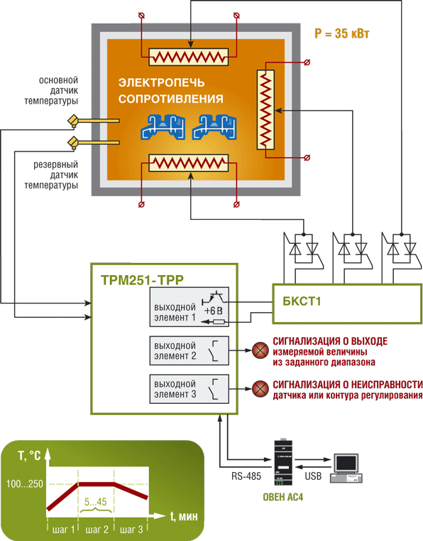

    Программное управление процесом полимеризации порошковых покрытий
    Пример применения ТРМ251
    Процесс полимеризации включает в себя 3 стадии: нагрев до 100...250 °С, выдержку при данной температуре и охлаждение.
    ТРМ251 позволяет на каждом шаге задать необходимую скорость роста (или снижения) температуры.
    Прибор сигнализирует о возникновении аварийных ситуаций (перегрев, недогрев, неисправность датчика или контура регулирования).

    Управление многоступенчатым температурным режимом при обжиге керамических изделий
    ТРМ251 позволяет на каждом шаге задать необходимую скорость роста (или снижения) температуры. В результате нагрев и охлаждение происходят плавно, без скачков, что позволяет избежать термических напряжений, которые могут привести к разрушению керамики.
    Кроме того, ТРМ251 контролирует перегрев/недогрев, а также аварийные ситуации в цепях измерения и регулирования.
    Прибор имеет возможность подключения резервного датчика, с которого снимаются показания в случае неисправности основного датчика.
