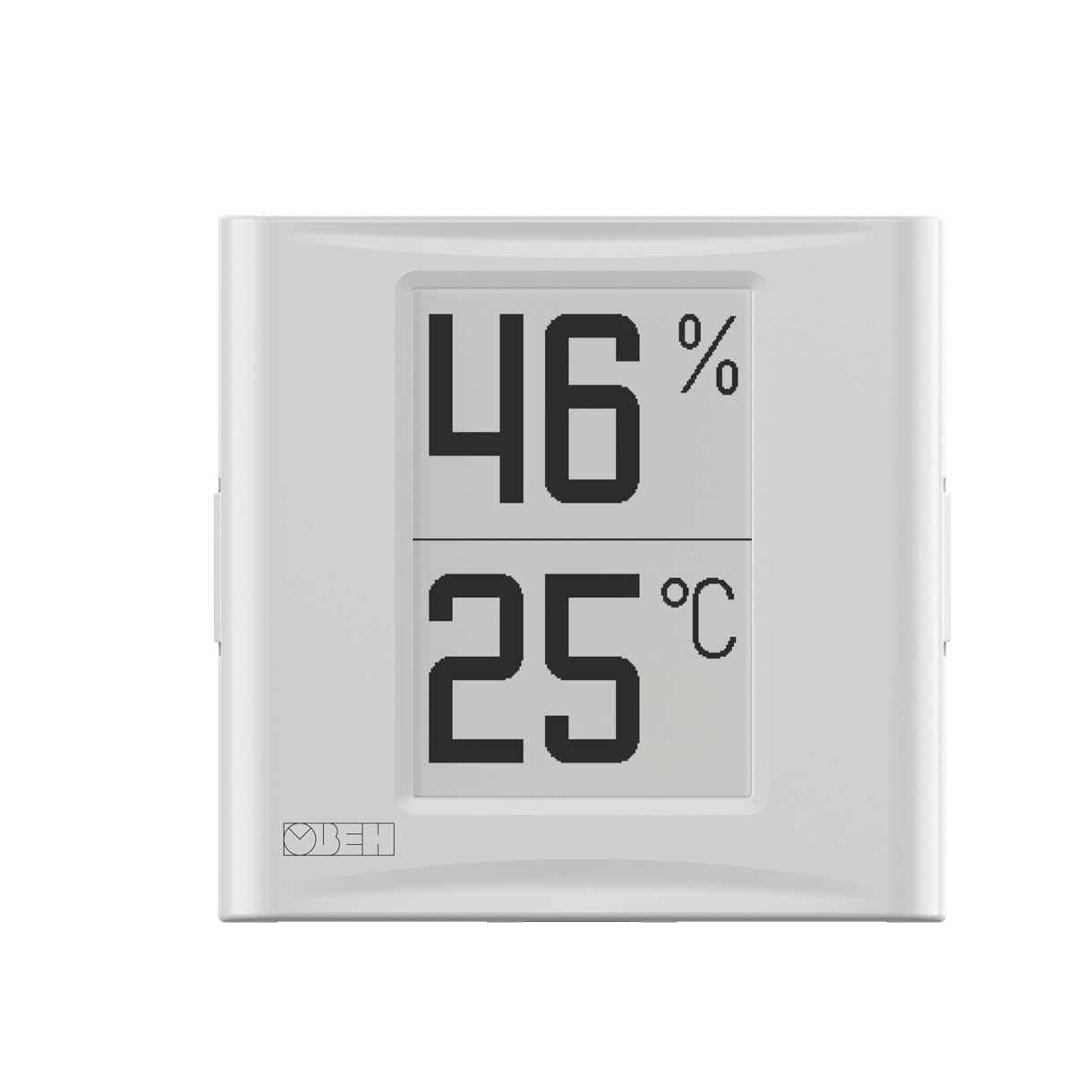

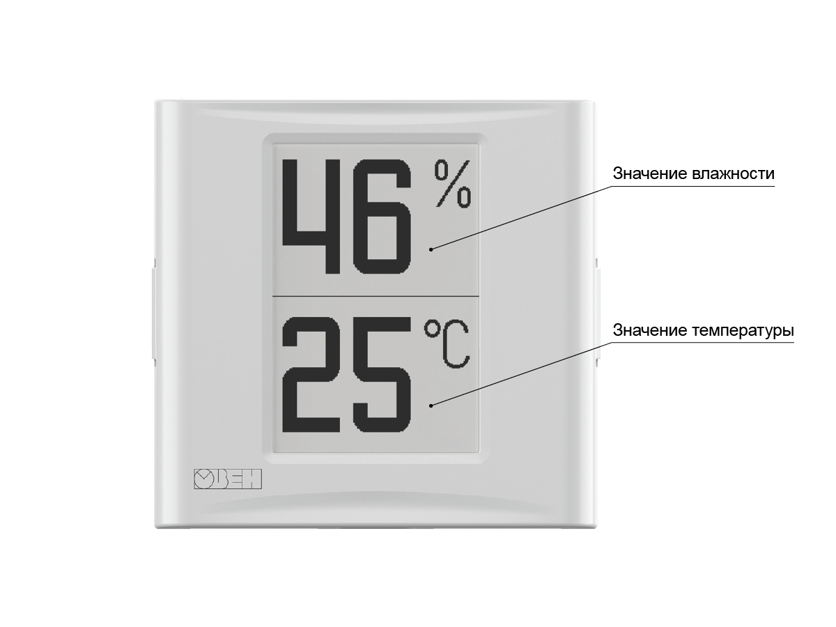

    ПВТ20 имеет три варианта отображения на дисплее измеренных значений. Выбрать нужный дисплей можно в OwenConfigurator.

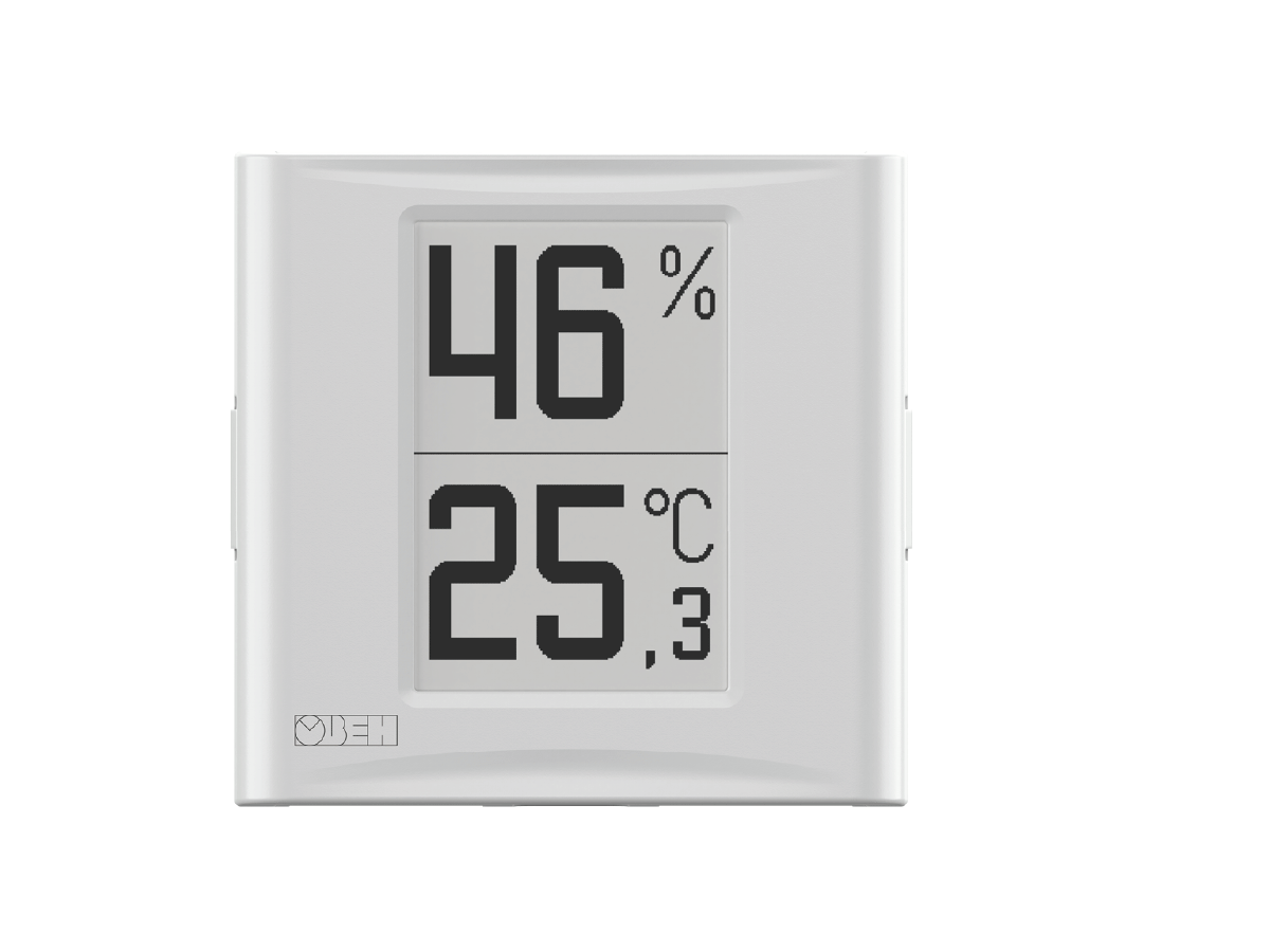

    Дисплей №1. Отображение относительной влажности и температуры.

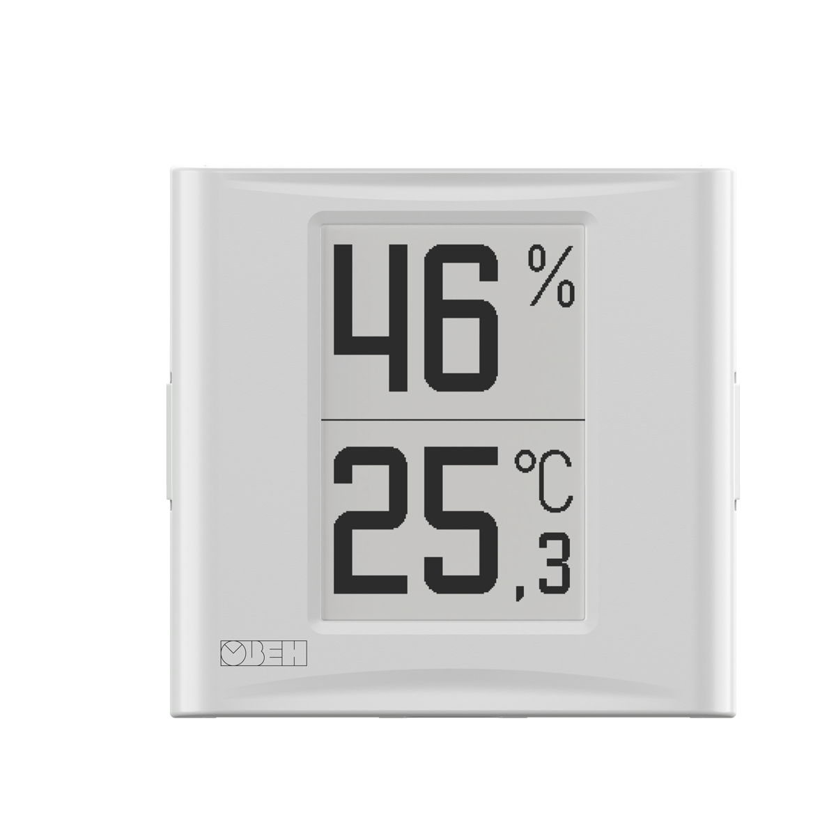

    Дисплей №2. Отображение относительной влажности и температуры с точностью до одной десятой градуса Цельсия*.

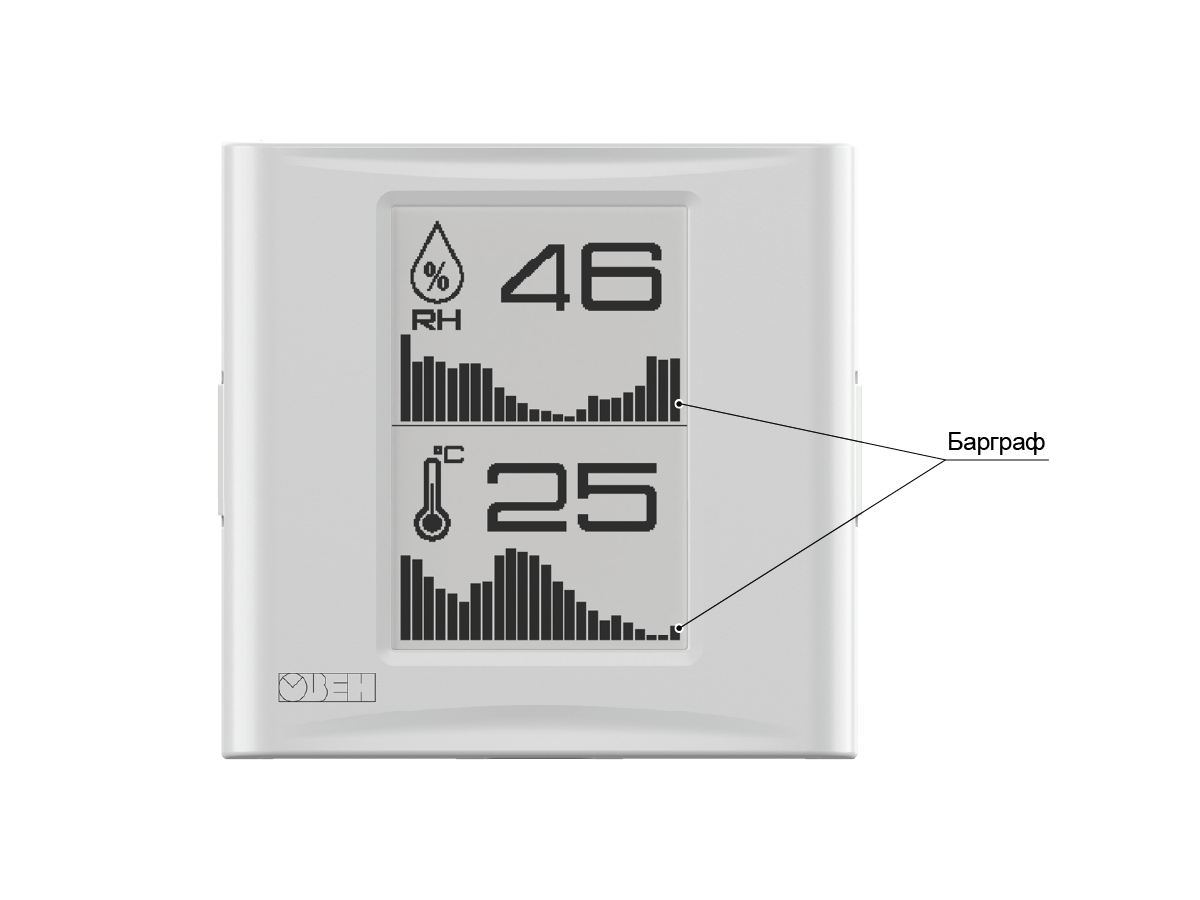

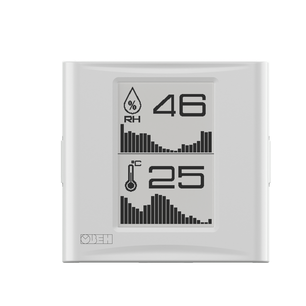

    Дисплей №3. Отображение относительной влажности, температуры и барграф, отражающий динамику изменений параметров за определенный период времени
    На графике минимальное и максимальное значения параметра отображаются как самые низкие и высокие показатели, зафиксированные на дисплее за отображаемый интервал времени.
