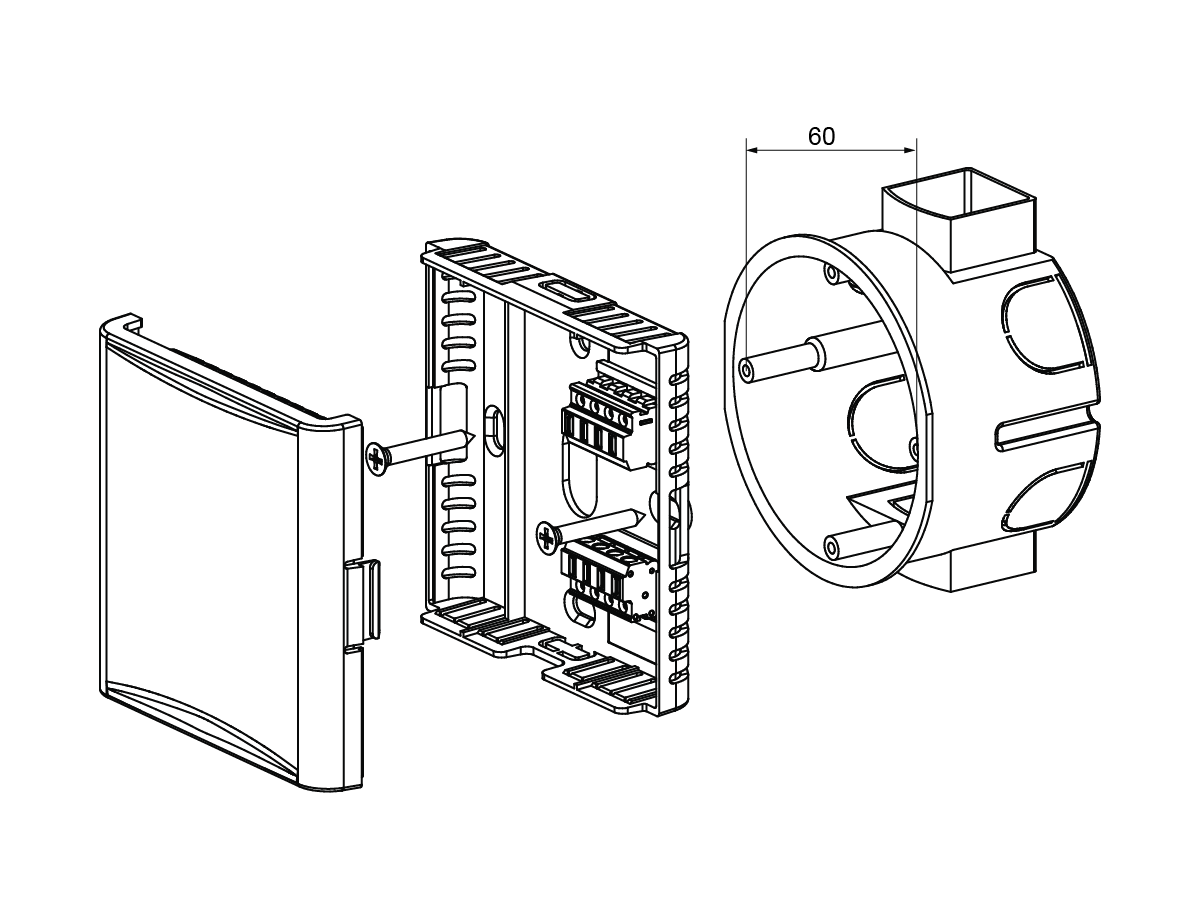

    Монтаж и особенности конструкции

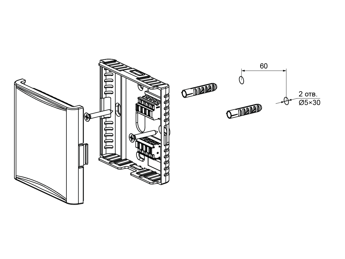

    Монтаж датчика на стену
    Монтаж датчика в подрозетник

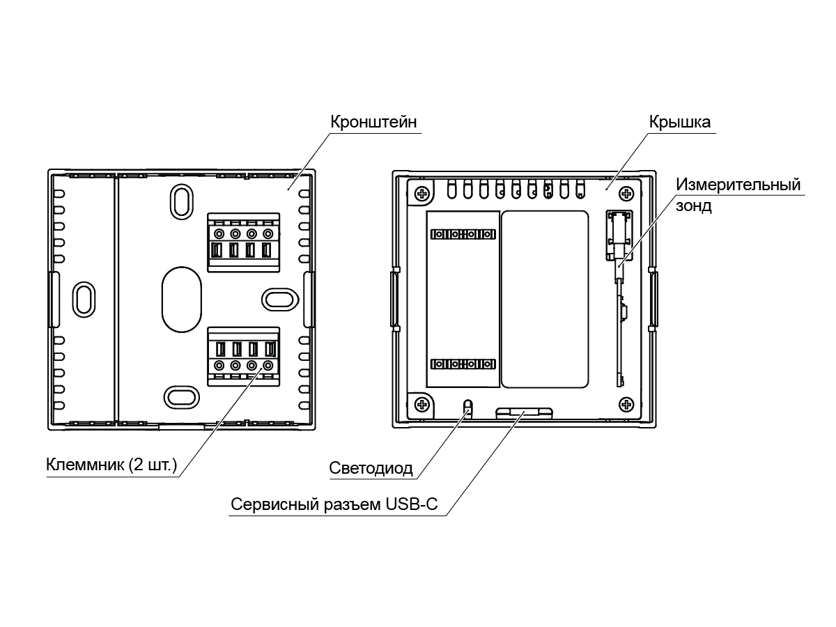

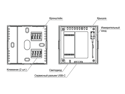

    Датчик состоит из съемной крышки с аппаратной частью и кронштейна с клеммами*. Такая конструкция обеспечивает лёгкий монтаж и демонтаж прибора для периодической поверки.
    Монтаж и особенности конструкции ПВТ20
    *В исполнении прибора с аналоговыми выходами входит только один клеммник.
    Провода могут быть заведены в кронштейн через выламываемые заглушки сверху и снизу, или через центральное отверстие для скрытого монтажа.

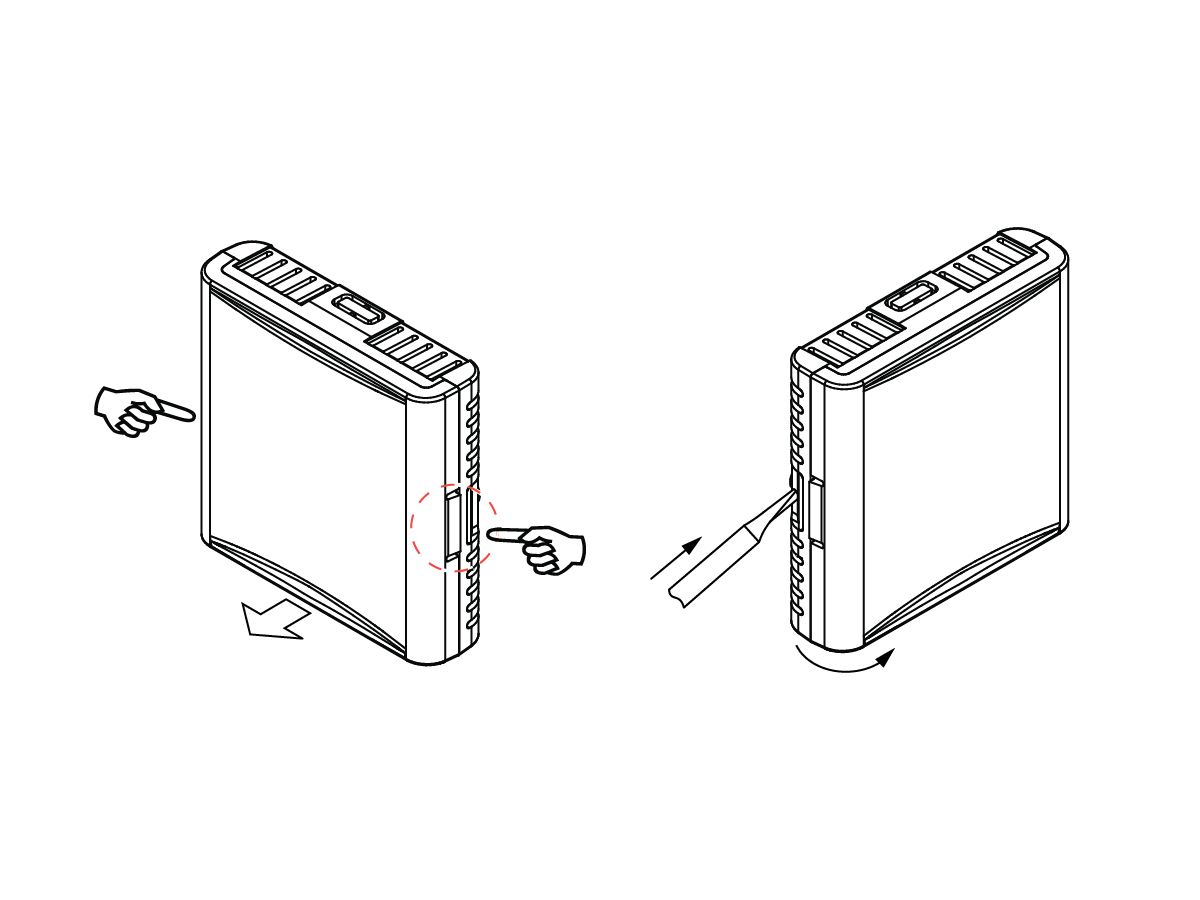

    Монтаж и особенности конструкции ПВТ20Для демонтажа достаточно отсоединить крышку от кронштейна одним из способов, указанных ниже.
