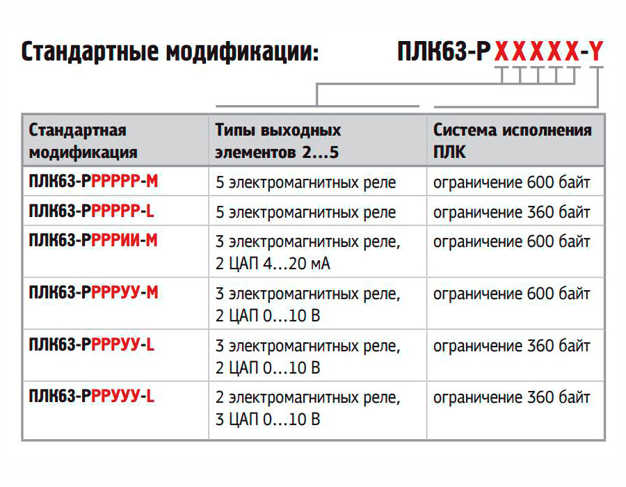

    Стандартные модификации ПЛК63Стандартные модификации ПЛК63
    ПЛК63-РХХХХХ-Y
    Индивидуальный заказ
    Типы выходных элементов 2...5
    РРРРР
    5 электромагнитных реле
    РРРИИ
    3 электромагнитных реле, 2 ЦАП 4...20 мА
    РРРУУ
    3 электромагнитных реле, 2 ЦАП 0...10 В
    РРУУУ
    2 электромагнитных реле, 3 ЦАП 0...10 В
    Система исполнения ПЛК
    М
    ограничение 600 байт
    L
    ограничение 360 байт
    «Заказные» модификации ПЛК63
    ПЛК63-РХХХХХ-Y
    Тип выходного элемента 2
    Р
    Реле электромагнитное 4 А 250 В
    К
    оптопара транзисторная n-p-n-типа 400 мА 60 В
    Т
    выход 4...6 В 50 мА для управления твердотельным реле
    И
    ЦАП «параметр-ток 4...20 мА»
    У
    ЦАП «параметр-напряжение 0...10 В»
    Тип выходного элемента 3
    Р
    К
    Т
    И
    У
    Тип выходного элемента 4
    Р
    К
    Т
    И
    У
    Тип выходного элемента 5
    Р
    К
    Т
    И
    У
    Р
    К
    Т
    И
    У
    L
    ограничение области памяти ввода/вывода 360 байт
    М
    ограничение области памяти ввода/вывода 600 байт
