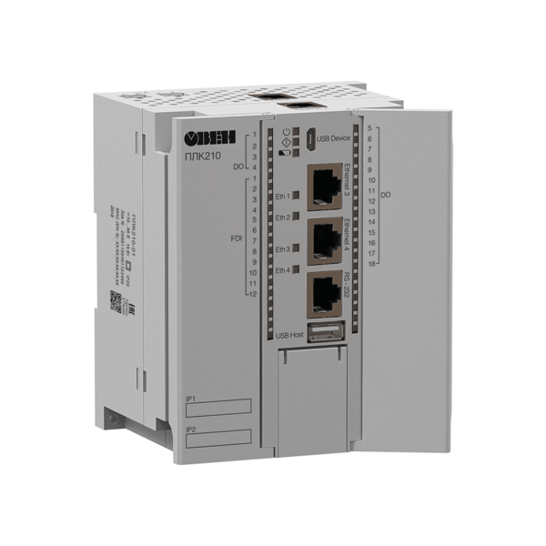

  • ПЛК210 высокопроизводительный программируемый контроллер с расширенными сетевыми возможностями
    Новинка
    2 разъема питания =24 В: основное и резервное
    Температура эксплуатации от -40 до +55 °С
    Поддержка архивации на USB-накопитель и microSD-карту
    4 порта Ethernet 100 Base-T (разъем RJ45)
    2 интерфейса RS-485
    1 интерфейс RS-232 (разъем RJ45)
    2 интерфейса USB: USB Device (разъем micro-B) и USB Host (разъем Type-A)
    microSD
    Протокол Modbus TCP (Master/Slave)
    Протокол MQTT (Publisher/Subscriber)
    Протокол NTP (Client/Server)
    Протокол OPC UA (Server)
    Протокол STP/RSTP для поддержки кольцевой топологии Ethernet
    Программирование в среде CODESYS V3.5 SP14 Patch 3
    Поддержка web-визуализации CODESYS WEBVISU для отображения в web-браузерах с поддержкой HTML5
