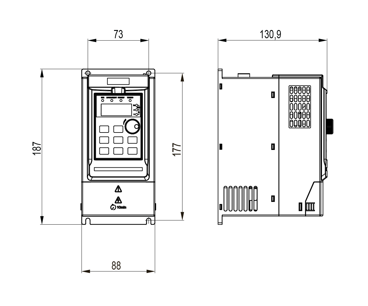

    VFD1-K75-A-20
    187
    88
    138
    5
    1,1

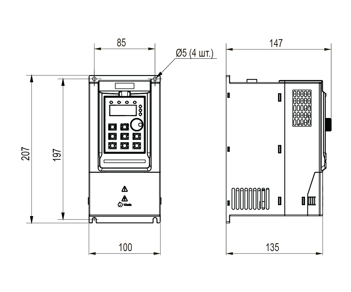

    VFD1-1K5-A-20
    VFD1-2K2-A-20
    VFD1-K75-B-20
    VFD1-1K5-B-20
    VFD1-2K2-B-20
    VFD1-4K-B-20
    207
    100
    147
    5
    1,4

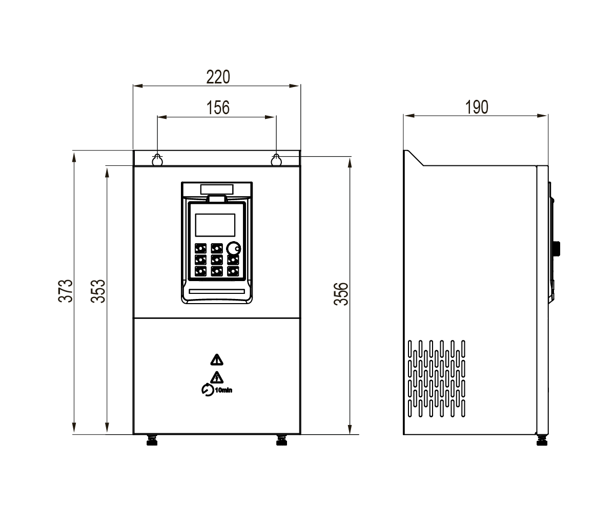

    VFD1-18K5-B-20
    5
    373
    220
    205
    6
    9,35
    VFD1-22K-B-20
    9,45

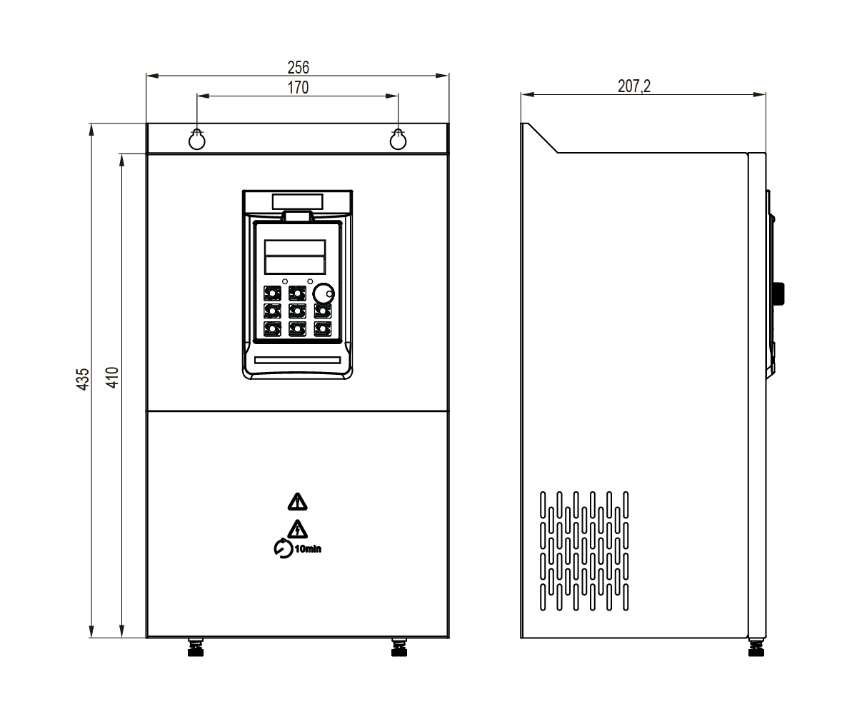

    VFD1-30K-B-20
    6
    435
    256
    222
    6
    12,4
    VFD1-37K-B-20
    12,6

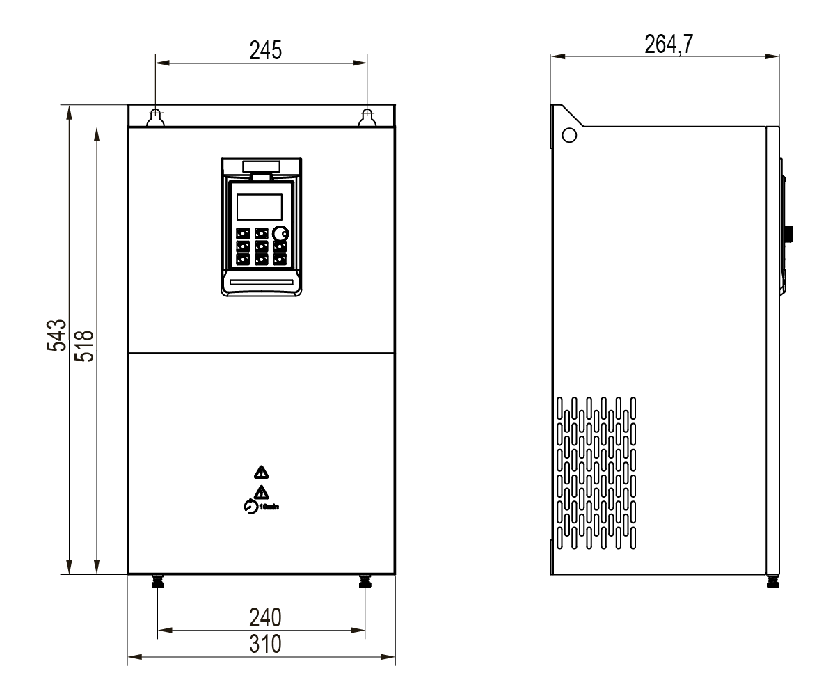

    VFD1-45K-B-20
    7
    543
    310
    280
    10
    20,0
    VFD1-55K-B-20
    20,4

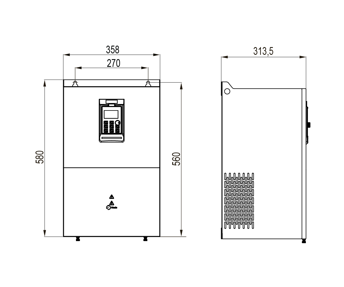

    VFD1-75K-B-20
    8
    580
    358
    328
    10
    35,6
    VFD1-90K-B-20
    35,8
    Типоразмер 1
    Типоразмер 2
    Типоразмер 3

    Типоразмер 7
    Типоразмер 8
