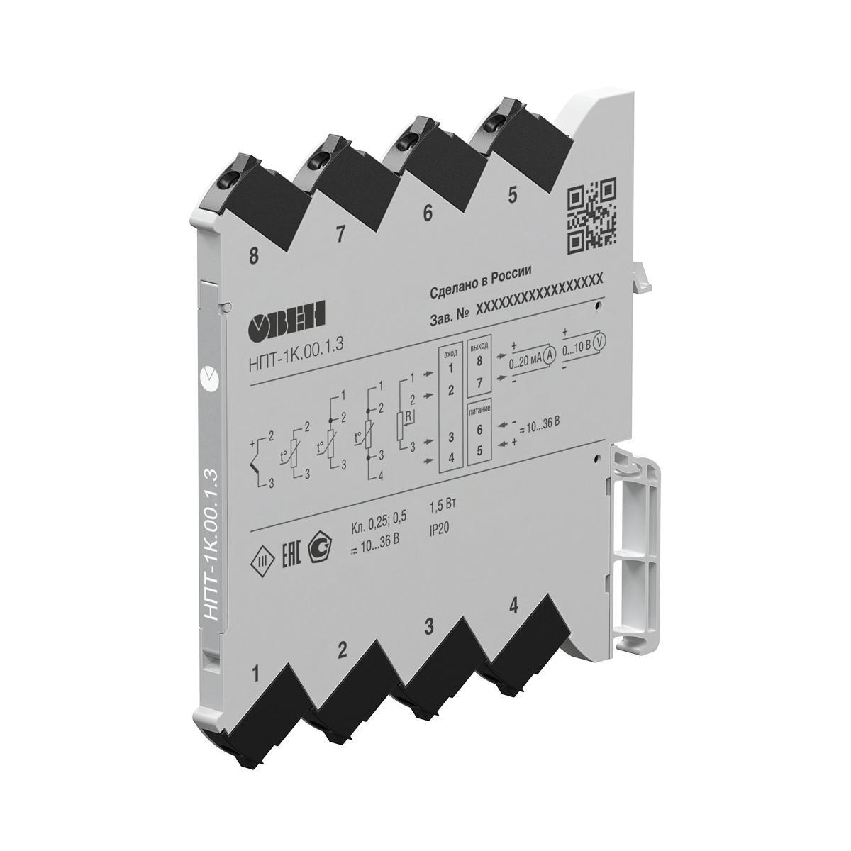

  • НПТ-1К нормирующий преобразователь в ультратонком корпусе
    Рабочая температура от -40 °С
    Класс точности 0,25/0,5
    Интерфейс USB Device
    14 394,78 ₽
    Включены в реестр Минпромторг, реестровая запись 10711231 до 11.09.2028
    НПТ-1К – универсальный нормирующий преобразователь сигналов термометров сопротивлений, термопар, сопротивлений и потенциометров в унифицированные сигналы тока и напряжения: 4…20 мА, 0…20 мА, 0…5 мА, 0…10 В, 0…5 В, 2…10 В.
