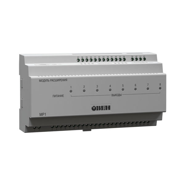

МР1 модуль расширения для ТРМ232М
Модули расширения МР-1 предназначены для увеличения количества выходных устройств. Применение МР-1 возможно с контроллерами:
Особенности:
- Модуль расширения для ТРМ232М требуется при работе с конфигурациями №4 и №5
- Расстояние между МР1 и ТРМ232 не должно превышать 50 см
- Переключение состояний выходных устройств МР1 может происходить не чаще, чем 13,5 раз в секунду
- Соединение МР1 с ТРМ232М осуществляется при помощи четырехпроводного кабеля
- МР1 имеет 8 выходных устройств дискретного типа
