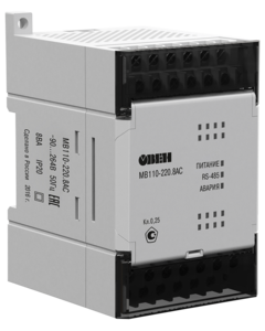

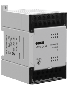

    Модуль скоростного ввода аналоговых сигналов МВ110-24.8АС
    19 044,00 ₽
    Модификация
    МВ110-224.2АС
    МВ110-24/220.8АС
      Модуль скоростного ввода аналоговых сигналов МВ110-2АС Модуль скоростного ввода аналоговых сигналов МВ110-24.8АС
    Входы
    Количество входов
    2 AI
    8 AI
    Типы поддерживаемых сигналов
    унифицированные сигналы: 0…5 мА, 0(4)…20 мА, 0…10 В
    Характеристики аналоговых входов (AI)
    ±0,25%
    Разрядность АЦП
    10 бит
    Время опроса одного входа
    не более 5 мс ±2 %
    Входное сопротивление для унифицированных сигналов
    тока 0(4)…20 мА
    130…250 Ом
    тока 0…5 мА
    130…500 Ом
    напряжения 0…10 В
    не менее 200 кОм
    Внешний резистор для измерения тока
    не требуется
    Питание
    Тип питания
    универсальное ~230 В/=24 В
    зависит от модификации
    Напряжение питания
    переменное: ~90…264 В (номинальное ~230 В) частотой 47…63 Гц или
    постоянное: =18…30 В (номинальное =24 В)
    МВ110-220.8АС: ~90…264 В (номинальное ~230 В) частотой 47…63 Гц
    МВ110-24.8АС: =18…30 В (номинальное =24 В)
    Потребляемая мощность
    не более 6 ВА
    не более 8 ВА
    Напряжение встроенного источника питания
    =24 ±3 В
    =24 ±3 В (только для модификации МВ110-220.8АС)
    Ток встроенного источника питания
    не более 180 мА
    не более 180 мА
    Конструктивное исполнение
    (63×110×75) ±1 мм
    Степень защиты
    IP20
    на DIN-рейку / на стену
    Температура окружающего воздуха
    -10…+55 °С
    Относительная влажность воздуха (при +25 °С и ниже без конденсации влаги)
    не более 80 %
